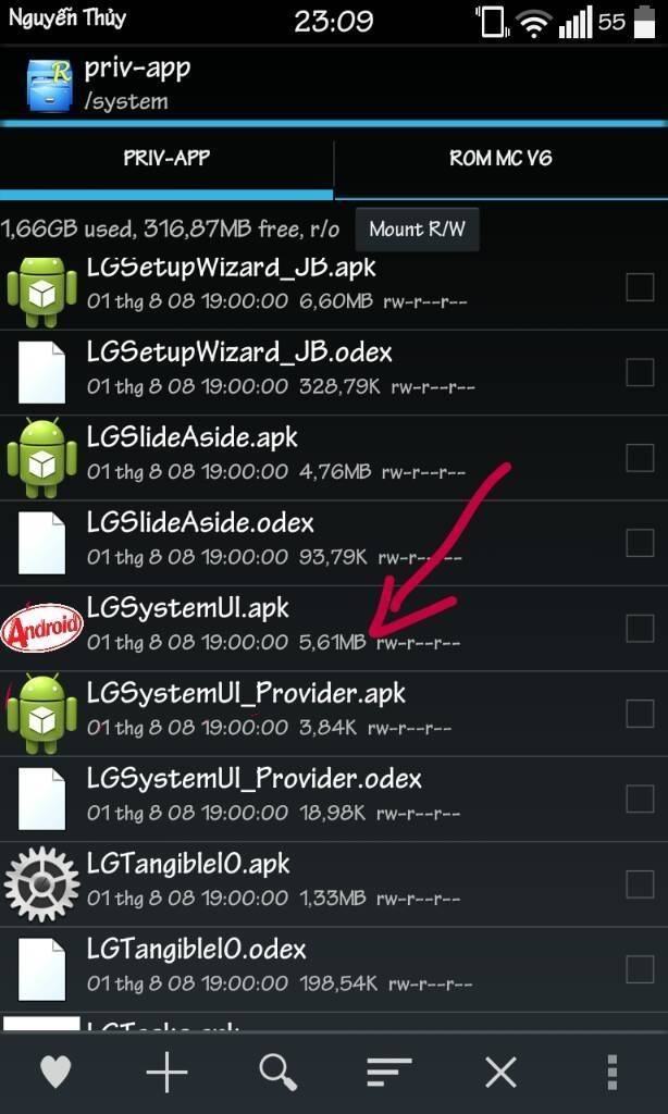

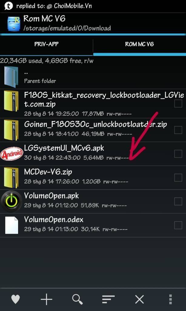

    Đổi tên file giống file gốc thì fc ngay, đổi thế nào vậy bác
  7. dellvenues
    2/4/13
    980
    1,325
    1. copy nguyên file đó vào system/priv-app
    2.set 644
    3. đổi tên file gốc (thành LGsystemUI.apk.bak chẳng hạn)
    4. đổi tên file mới thành LGsystemUI.apk
    5. giữ vào góc trái hoặc phải của thanh stt rồi chọn power off and restart
