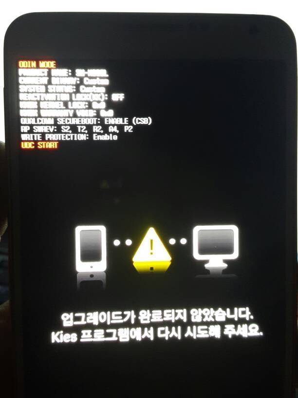

  4. garu1905
    8/9/13
    15
    Máy N900L của em bị như vầy. Mong mọi người giúp e cách khắc phục ạ? :(

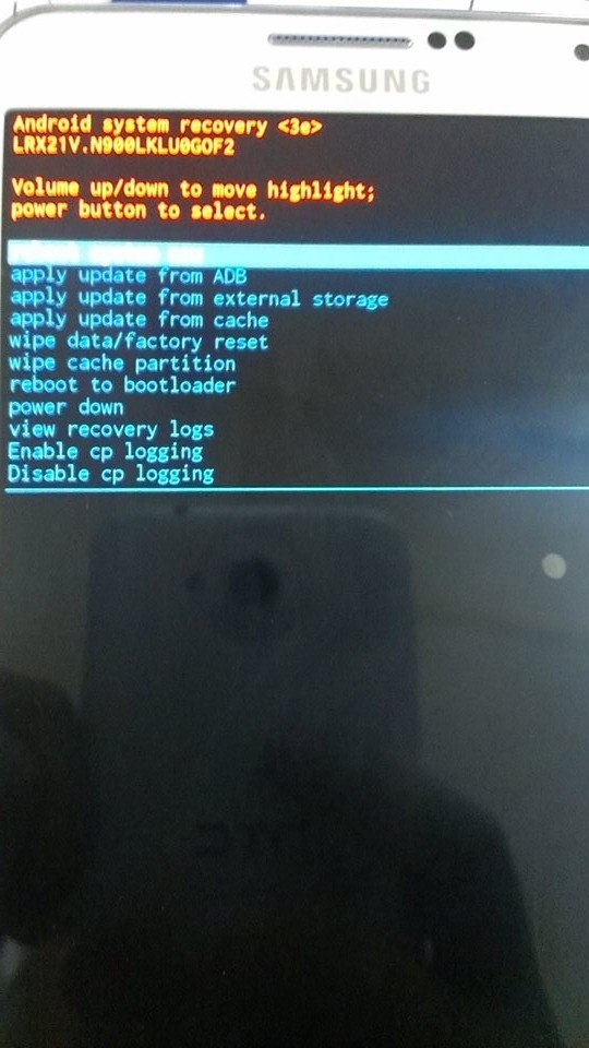

  6. ht4112006
    8/2/13
    Mình up xong 5.0 trên N900S rồi mà ko Flash được recovery có ai giúp mình được ko. đã tắt chức năng kích hoạt của samsung mà vẫn không được làm đi làm lại mà vẫn <3e> thôi.

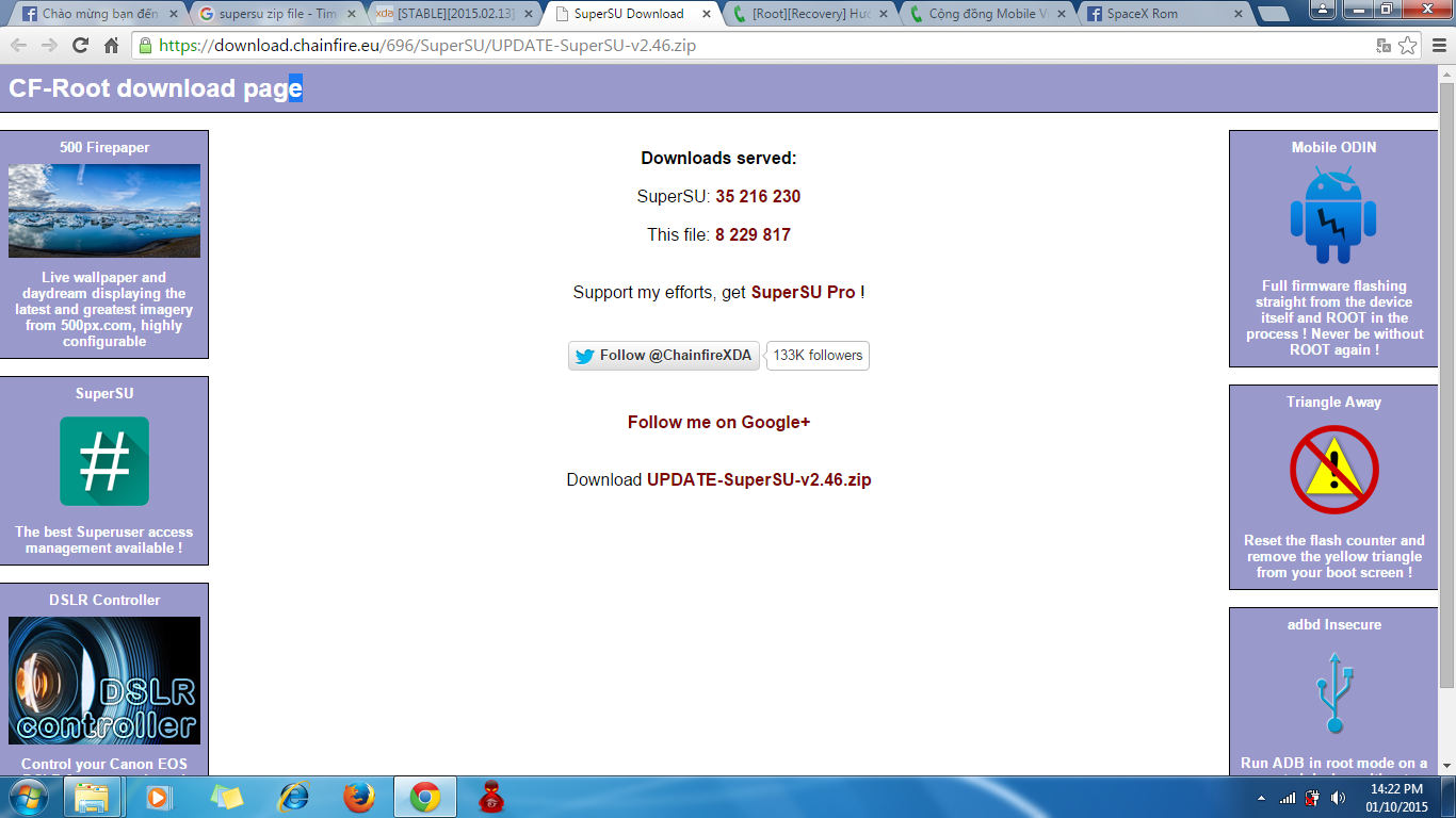

  11. PPhong2729
    1/10/15

  13. Nam Sơn . Nguyễn
    24/12/15
    Tình trạng bị giống như của bác này . Ai biết xin chỉ giáo .
  14. nhbach
    4/2/16
    Huế
    Mình đã tắt nhưng vẫn ko cài Rec được dù Odin báo pass. Vào rec bằng phím cứng vẫn là rec 3e
  15. DungNv313
    3/6/13
    Tôi cũng bị thế, báo success rồi nhưng vẫn vào 3e.. :(
  16. nhbach
    4/2/16
    Huế
    Mem tinh tế rất tinh tế. Hỏi là trả lời ngay liền. Bạn làm theo các bước:
    _ tắt máy, vào download mod
    - bật Odin.
    - kết nối máy với pc. Đợi cổng Com xanh thì chọn file recovery cho dòng máy bạn.
    -LƯU Ý BƯỚC NÀY: BỎ CHỌN AUTO REBOOT.
    - BẤM START, ĐỢI PASS.
    - RÚT CÁP, THÁO PIN.
    - LẮP PIN LẠI. BẤM VLOUM + HOME POWER THÌ BẠN SẼ VÀO RECOVERY CWM HAY TWRP.
    - FLASH ROOT 2.67 LÀ XONG
    CHÚC BẠN THÀNH CÔNG
