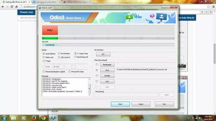

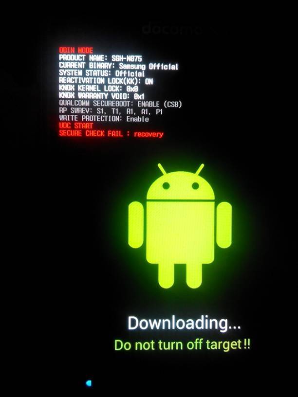

    Bác bị Riactivation lock On rồi nhé!
    giờ bác cần về rom gốc, đăng nhập tài khoàn samsung trước đó bác dùng. vào Settings > Security >> Riactivation Lock tích bật nó lên >>> sau khi bật xong thì lại tick để tắt nó đi. >>> vào downlaod up rom bác muốn. DONE ! :D

    em cũng bị lỗi này. ko up được recovery vào máy
  5. msmobile_help
    23/6/13
    4,410
    5,809
    Bác up lại rom stock rồi vào settinh lock out nick samsung ra là up được rom cook và recovery bình thường bác ạ

    Cái vụ này bị dzậy thì tắt nguồn mobile đi và khởi động máy tính lại chạy lại 2-3 LẦN SẼ ĐƯỢC. Galaxy J này cũng có nhiều cái chướng lắm
    Còn nếu hẻm được thì falsh cái recovery vào và restore lại cái rom cũ hoặc xin Pro nào cái backup để restore là xong

    Bác ơi cái này là không logout acc samsung phải cài rom gốc rồi logout acc samsung rồi mới cài rom cook được bác ạ
