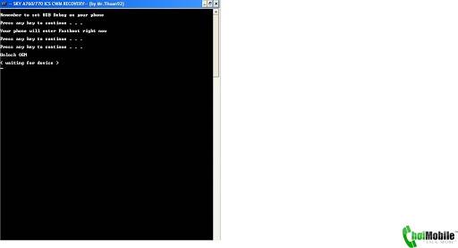

  10. nguyentiendung0302
    8/8/13
    bạn ơi tôi đã cài driver, usb đủ cả mà nó vẫn treo ơ fast boot là sao ban
    chay Recovery.bat thì nó hiện ra cái này.

  12. thuandiennang
    17/12/12
    874
    1,129
    hà nội
    -cắm cáp.... đợi pc nhận driver : tìm đến folder android_usb_windows
    (kiểm tra ở My Computer->Manager..xem nhận ADB chưa....)

  15. elvisdark
    9/6/13
    mình cũng bị giống như vậy. bạn để yên đt như thế, vào Mycomputer -> manage -> other... update driver = file mà chủ top đã cho. Xong nó nhận driver là sẽ tự cài recovery :)
