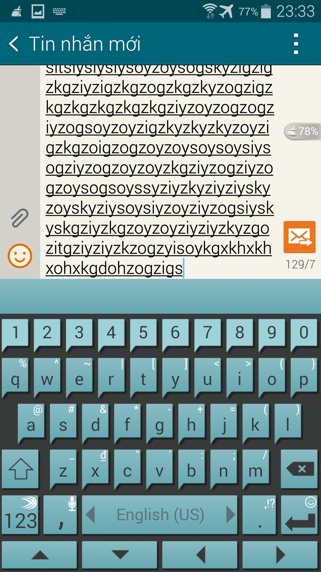

    Cái fix tin nhắn và nghi âm cuộc gọi thì dùng cho bản S ( chưa thử trên bản K và L) nhưng cách làm thì giống nhau.

    Thế còn cái fix tin nhắn thì cài như thế nào vậy bạn ? cái file zip có phải flash qua recovery không ?
    nhờ bạn hướng dẫn dùm . xin cảm ơn !

    À còn cái fix lỗi tin nhắn thì làm thế nào vậy bạn ?

    cái fix sms bác download về copy vào bộ nhớ máy rồi boot vào recovery up. reboot lại là xong nhé!
