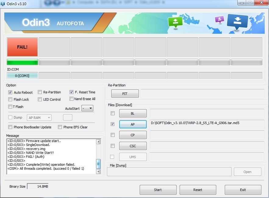

    Mình dùng odin flash file TWRP-2.8_S5_LTE-A_G906 cho G906S toàn bị lỗi không cho flash.

  15. MạnhIT
    MạnhIT Administrator
    Staff Member Administrator
    Feb 10, 2013
    3,955
    4,624
    giải nén ra chưa bác
  16. MạnhIT
    Feb 10, 2013
    3,955
    4,624
    up lại lần lữa xem sao, em lên đầu tiền dùng đến h thấy rất ô sờ ke :D

  18. radeonmaya
    radeonmaya Active Member
    Jul 15, 2013
    52
    102
    mình giải nén rồi, toàn bị lỗi như vậy trên G906s, trên điện thoại khi đó sẽ hiện thêm dòng màu đỏ: SUCURE CHECK FAIL : recovery
  19. MạnhIT
    Feb 10, 2013
    3,955
    4,624
    Xem có bật khóa kích hoạt lại không?
    lúc trước có đăng nhập acc samssung k?
    nếu có vào Cài đặt > Bảo mật > khóa kích hoạt lại > bật nó lên > rồi lại tắt đi
