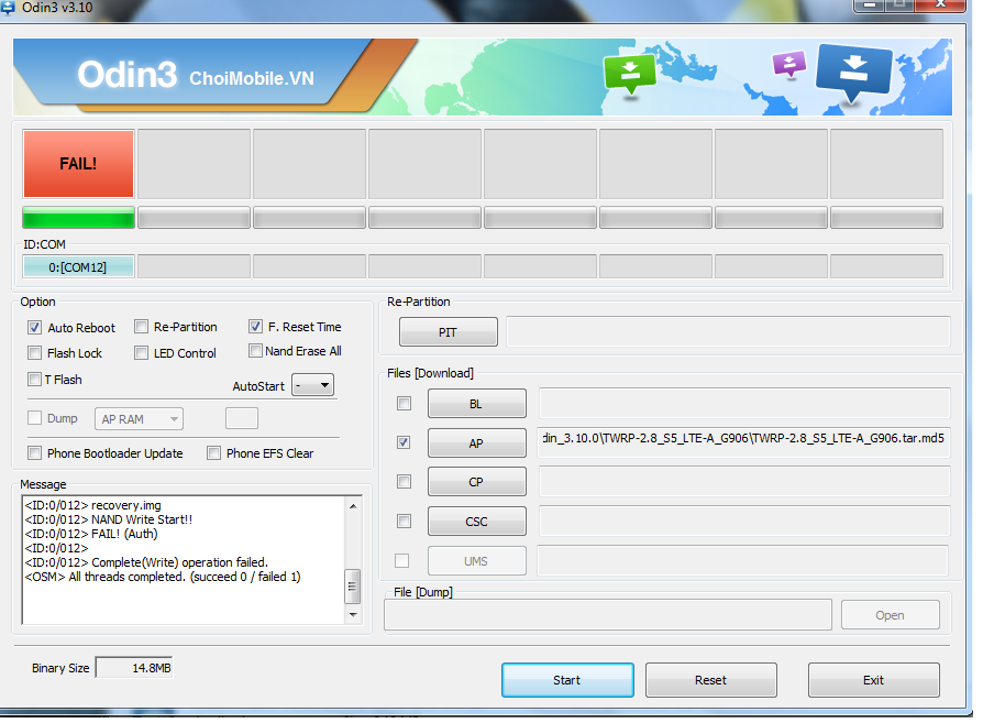

    ớiChào các pác
    Em làm như hướng dẫn nhưng sao nó lại như thế này
    fail s5 G906K root.png Mong các pác chỉ hộ em với .Thank All
  13. hocppc211
    hocppc211 Active Member
    31/8/14
    152
    61
    Xem có bật khóa kích hoạt lại không?
    lúc trước có đăng nhập acc samssung k?
    nếu có vào Cài đặt > Bảo mật > khóa kích hoạt lại > bật nó lên > rồi lại tắt đi
    Mình trích lại câu trả lời của bác Manh_IT ở trên cho bạn đấy. Trước mình cũng bị, do cái khóa kích hoạt nó không cho mình up rom đó bạn
