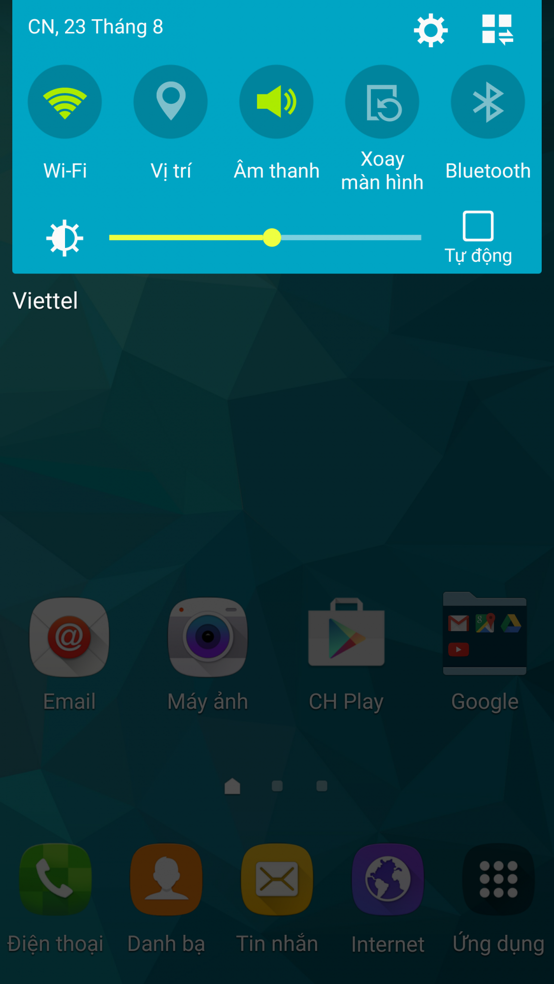

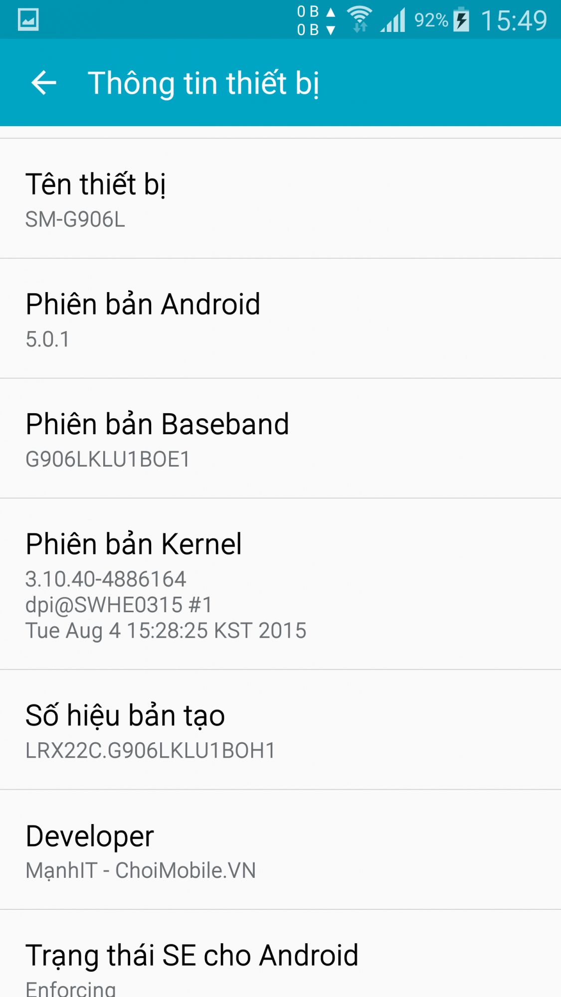

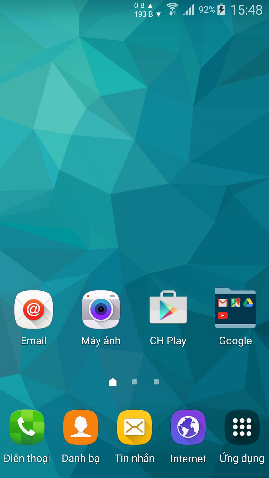

    Fix full cho bản BOH1( bản L, các bản khác không rõ) nhé mọi người( không biết có full thật không :D):
    1. Flash patch fix: https://www.fshare.vn/file/2UWNBA8YYN1Z ( lỗi hiển thị bla bla...)
    2. Xóa sales_code.dat trong system/csc ( không rõ để làm gì)
    3. Copy SystemUI.apk này vào system/priv-app/SystemUI: https://www.fshare.vn/file/PFR9QOU2DDI7
    Xong :D
    Lưu ý
    - Máy m hoạt động bình thường nhưng có thể máy mọi người không
    - File SystemUI.apk trên đã mod tốc độ mạng, xóa S Finder và Quick Connect, icon H+
    - Nhớ xóa thư mục arm trong system/priv-app/SystemUI
    - Ai bị lỗi mất icon chặn cuộc gọi, theme trong Settings thì làm theo cách này:
    P/s: hơi chắp vá tý nhưng có cái dùng, còn deodex rom thì m bó tay toàn bị treo logo :(
