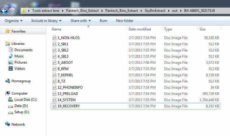

    Em bung file BINX của A860S được các file như sau, nhưng lại không thấy file Boot.img đâu nhỉ. Không biết nó có phải là file 7_KERNEL không nhỉ?
    Em đưa tất lên đây (bỏ file 14_SYSTEM và 13_PRELOAD do quá nặng).
    Các file được bung ra từ rom gốc IM-A860S_S0217118: https://www.dropbox.com/sh/ptogtitx7r45tgu/Zzv-9oSj2N

    11,225
    8,172
    Nhiều khả năng là KERNEL bác ạ, thấy dung lượng nó tương đương
