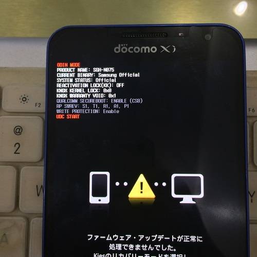

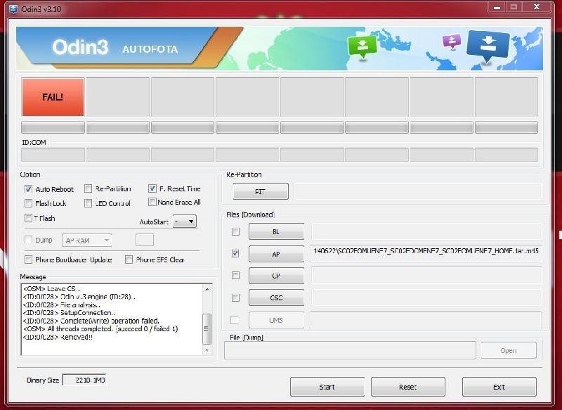

samsung J bị treo odin mode. Flash rom gốc hay cook đều lỗi

    Thử bản odin v3.04 xem bác. Chắc chắn ko phải lỗi ổ cứng.

    Bạn kiểm tra lại cáp, kiếm cọng cáp nào xịn sài thử coi, hum qua mình cũng bị một lần, nhưng đổi cáp xong là ok

    treo logo làm sao formart dc bác, e thử tất cả bản odin, rom gốc, rom cook hết rồi vẫn ko dc :D
    đã thử hết mọi loại cáp rồi bác, đổi cổng usb luôn rồi :D

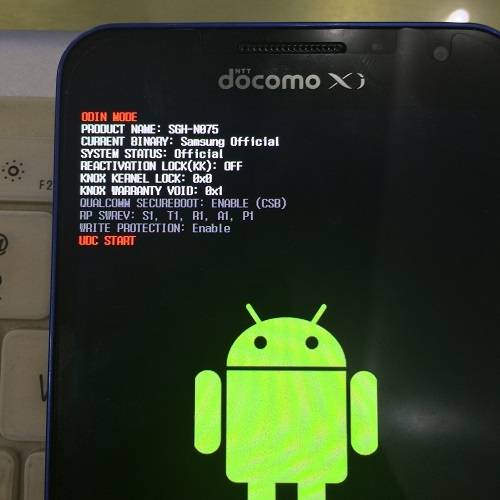

    bạn lầm rồi, #9 reatice lock: off tức là samsung acount trên máy này hiện đang tắt

    update: đưa cho ng quen làm ở samsung đã cứu dc lên nguồn bình thường như lúc đầu mà nó bị hư ổ cứng. Gắn cáp ko nhận ổ cứng, chạy odin báo lỗi setup connection như lúc đầu, thử máy khác thì bình thường. Kết luận: tình trạng này là hư ổ cứng, bác nào gặp thì biết đường mà sửa :D
