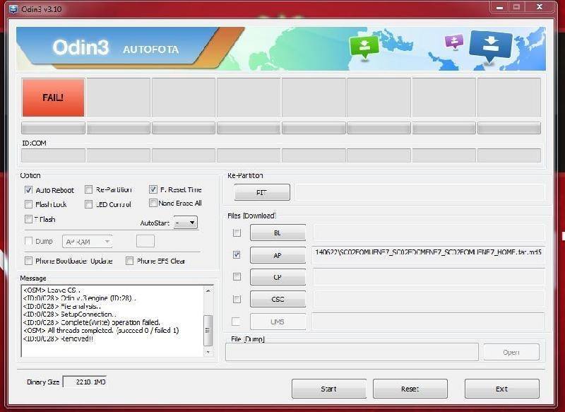

samsung J bị treo odin mode. Flash rom gốc hay cook đều lỗi

    Theo hình này thì máy bạn chưa kết nối với máy tính, không có ID COM port? Kiếm máy khác và cáp khác, hoặc cài lại driver đầy đủ cho máy, tắt chống virut tạm thới đi!

    Linhnnh, chuẩn rồi b ạ, vừa 3 ngày trc e bị treo odin mode xong, thay cáp của HTC, load driver cái, tháo pin bật nguồn là oke.

    Cũng bị như chủ thớt và đã làm oki.anh em ai đã và đang bị gống vậy.thì tải bản rom gốc có mã(SC02FOMUFNF7) flass qua odin v3 10.0
    Nhớ cài diver
    Bẻ account thì làm theo viedeo bên trang 3.là xong.
    chúc các bạn thành công
