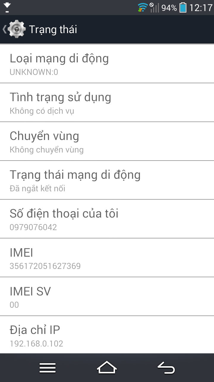

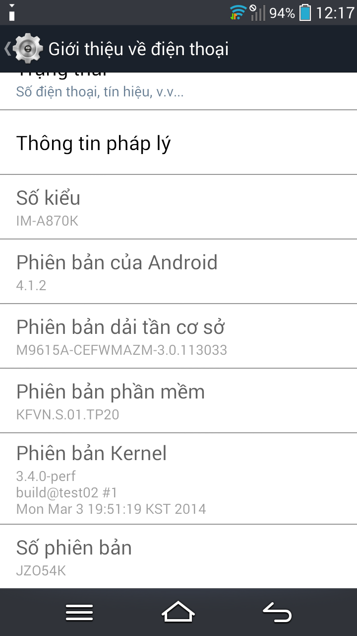

  12. gakute1401
    28/1/13
    22
    Screenshot_2014-03-11-12-17-23.png Screenshot_2014-03-11-12-17-49.png Screenshot_2014-03-11-12-17-23.png Screenshot_2014-03-11-12-17-49.png
    Bản L mình up bản quốc tế thì nó thế này.
    IMEI còn nguyên.
    Ban đầu up xong khi máy khởi động lai thấy sóng đầy ắp. sau khoảng 1phut tì ko có tí sóng nào
    AE nào có BB bản L chia sẻ mình flash vào xem thử

  16. gakute1401
    28/1/13
    22
    đã xong rồi bác ơi. Song sánh ko căng đét nhưng đủ xài rồi :D tai jkhu vực trước giờ vẫn yếu thế mà :p
