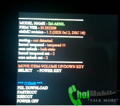

sky A830 bị treo logo khi up rom xong

    mình cũng đã dùng box repair rồi và kết quả vẫn thế ! repair không lỗi. 100% ok. sau khi repair up rom gốc luôn. không chọc ngoáy nghịch ngợm. kết quả :( vẫn treo VEGA và tình trạng chỉ vào đc fastboot mà không làm gì đc :( ức lòi mắt và đã reppair 2 lần mà vẫn vậy. em nó đã đắp chiếu chờ độc lập :(

  6. Mình cũng bị y chang bác, tự nhiên đang xài ngon lành, tháo pin ra khoảng 2 tiếng , gắn lại treo ở boot logo , ko thể vào đc gì, flash đủ kiểu, nhưng vẫn đâu vào đấy.
    ĐT là 830K, bị đổi sang A830L lun rùi, mà sao cứ unlock bootloader xong tí nó lại lock lại, mấy pác cho hỏi nó bị sao vậy... hí hoáy từ sáng tới giờ ko đc :(

  9. CWM nạp vào vẫn đc pác, nhưng lúc được lúc không , nói chung là làm vẫn vô tư hết, chỉ mỗi cái treo bootlogo thui >"<
  10. Mừng quá được rùi pác ơi, up rom offline binx 830K, xong rùi vào recovery3e wipe all cái chạy đc. Làm hì hục cả ngày hôm qua, xài win 8 nên ko dc, sáng nay phải cài lại win 7 để làm :(

  13. Cũng làm bình thường pác à, nạp cwm ngon lành, nhưng toàn treo bootlogo, nên up về rom gốc , xong vào recovery gốc, wipe all, là nó vào đc à pác... Rùi sau đó up lại rom cook khác chạy ngon lành rùi. hú hồn.

    Vụ này hôm trước mình cũng bị dính chưởng, hí hoáy mất 2 hôm trời và phải cầu viện giúp đỡ của các cao nhân mới sửa được.
    Bạn cần down bản rom gốc 4.0.4 dạng BINX về và up offline, up xong sẽ vào được recovery gốc 3e của máy. Sau đó cần wipe data/system, nói chung là wipe hết cho sạch máy rồi cài các bản rom khác như bình thường
