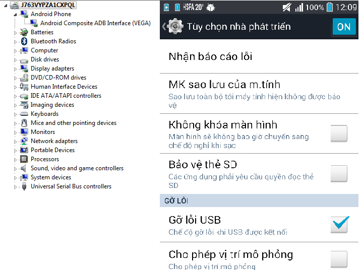

  4. dokyson
    Chưa có driver hoặc chưa bật usb debugging
  5. Thành Mũm
    12/9/13
    406
    461
    em cài cả rồi a ạ drive em cài thì mới fastboot đc chứ ạ

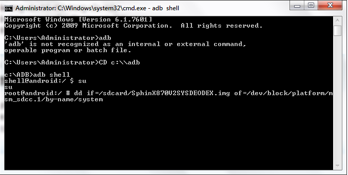

  8. Thành Mũm
    12/9/13
    406
    461
    đc rồi a ạ thế này là đã chayk chưa cơ

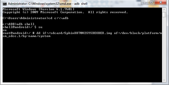

  9. dokyson
    Nó đang chạy đó, chờ nó hiện ra dấu # thì gõ tiếp reboot rồi enter để khởi động lại

  17. dokyson
    Chưa hiện lại dấu # à

  19. dokyson
    Chắc lúc dth nó hỏi quyền root em ko nhấn rồi. Rút cáp khởi động lại máy và chạy lại, chú ý điện thoại nó hỏi quyền root thì nhấn grant nhé

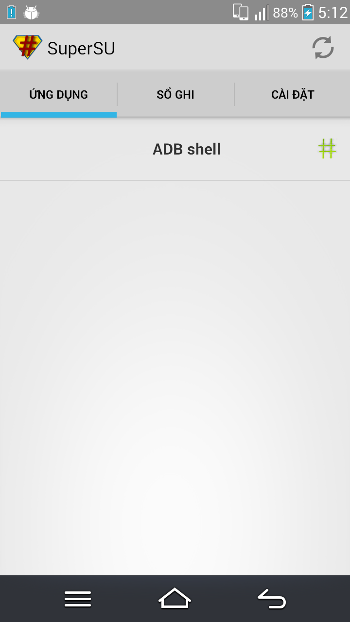

  20. Thành Mũm
    12/9/13
    406
    461
    Screenshot_1970-01-27-05-12-33[1].png có mà a ơi em làm lại 2 lần rồi Untitled.png
