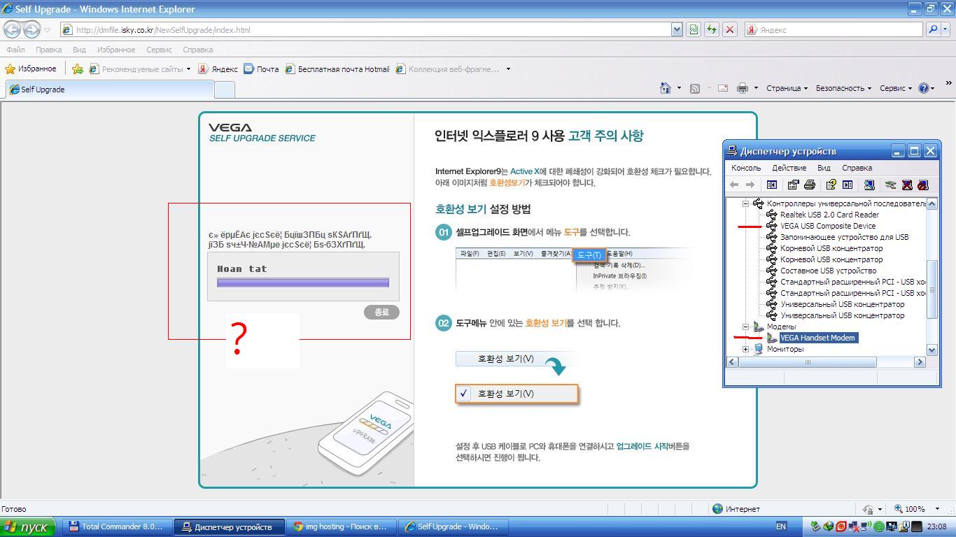

  7. Azacomseraa
    Apr 5, 2013
    Điện thoại đã trở thành một viên gạch. Bây giờ phần mềm không mất. Khi bạn bật, chỉ đến trong Tải về chế độ.
    Giúp cho lỗi đó?
