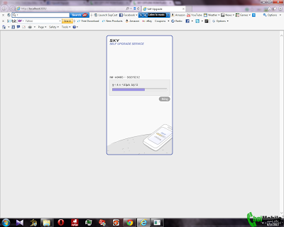

    sao mình up rom mà nó cứ đứng ở IM-840s : s0215121 là sao nhỉ nó ko load nữa là sao

    Có ảnh ko bác

    Chả nhìn rõ gì cả. Bác đã ném file BINX vào trong folder sky_offline_rom_flasher chưa thế, và kiểm tra lại cả cáp nứa

    copy vào folder đấy rồi đấy nó load thì no toàn đứng ở chữ IM-840s : s0215121 rồi ko load nữa

    Bác kiểm tra lại xem file BINX và thông số phiên bản rom trong file dowload.inf có trùng nhau ko. Thay cáp usb khác, khởi động lại máy tính rồi làm lại từ đầu

    Nhiều lúc phải tải lại file BINX đó khả năng khi tải bị lỗi file BINX, nếu đc thì check MD5 nữa thì mới ok
