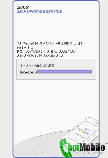

  5. thangori
    30/6/13
    máy em up nó cứ đứng đơ ở đây các bác ạ :|
  6. binnie
    28/7/13
    Ho Chi Minh City, Vietnam
    ùi máy e làm cũng bị y chang thím này ... giờ sao đây các pro
  7. thangori
    30/6/13
    :| thím cũng bị à. em tưởng tại ie nhưng em nâng lên ie 10 rồi vẫn bị. không hiểu tại sao
  8. lexuanquang79
    11/7/13
    Máy mình A860K, chạy đến đây nó cứ như thế này, bác nào đã trải qua rồi chỉ mình với.
  9. thangori
    30/6/13
    :| chu thot k giai thich gium ae dc a?

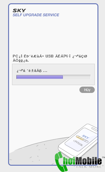

  19. kelvin137
    3/8/13
    19
    Mình up cho a850L, do bấm nhầm factory reset trong Menu Settings của HĐH bị khởi động lại chỉ ra logo Vega R3, nên mới dùng thử cái này up rom gốc .binx nhưng stuck ở màn hình dưới. Đợi nửa tiếng rồi mà vẫn vậy, làm sao đây các bác ơi. Cám ơn nhiều!
