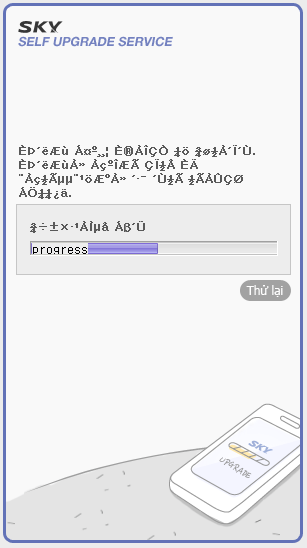

    mình up rom IM-A800S_S0212317.BINX cho con A800S, mình bị như hình này là sao bạn chủ thớt, làm ơn chỉ giúp mình với, mình làm đi làm lại mấy lần đều bị như vậy:

    Hiện tại đang ở rom nền nào SLK ?. Hôm qua mình cũng bị như bạn . giò thì ok roi.
    Máy K. Rom nền L. Down binx K. Sủa ten file binx k thanh ten file binx l. Rồi flash lai.

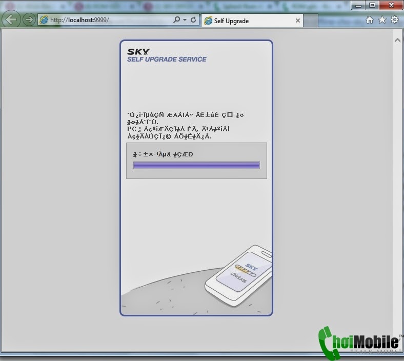

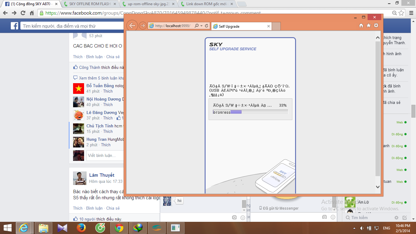

    Cám ơn bạn đã quan tâm, nhưng mình đã làm được rồi, lần đầu mình làm không được là làm trên win7, driver cài đặt đầy đủ tất cả các mode, nó hiện màn hình đó là do nó không nhận được điện thoại. Việc flash binx trên nền gì là không quan trọng, chỉ cần chọn đúng firmware binx cho điện thoại là được (đt là S thì chọn rom S), ta chỉ quan tâm đến nền ICS (4.0.3/4.0.4) hoặc JB (4.1.2/4.1.3) khi flash rom cook mà thôi (1 số rom cook JB 4.1.2 đòi hỏi phải có nền gốc ban đầu là 4.1.2 mới flash được).
    Lần sau mình đã làm lại cũng với đầy đủ điều kiện đó nhưng trên máy khác cài win8, kết quả là chạy trơn tru, cái thanh progress chạy hiện 100% rồi nó chạy lại 1 lần nữa không hiện % rồi điện thoại reboot vào rom mới.
    Mình đang tìm hiểu coi tại sao máy win7 lại không flash được, dù cắm đt vào vẫn dùng MOBOROBO kết nối được bình thường, nhưng add-on của IE lại không nhận đt. có thể máy mình lỗi win7.
    Kinh nghiệm của mình khi flash bằng cách này hay cách online là thực hiện tuần tự các bước sau:
    + Không kết nối điện thoại với máy tính, dùng IE9 (IE10 nhiều khi nó không cài add-on SKY, nếu máy bạn đang có IE10 và IE11 thì vào Control Panel\Programs and Features\ nhìn bên trái bấm vào View installed updates rồi tuần tự gỡ ra, gỡ IE11 trước --> restart --> gỡ tiếp IE10 --> restart làm tiếp) duyệt đến trang h-ttp://dmfile.isky.co.kr/NewSelfUpgrade/index.html (bạn sửa lại http trong link nhé, do mình chưa được quyền post link), đợi 1 tí nó sẽ hỏi bạn cài add-on Sky, bạn chọn install, đợi 1 tí nữa win sẽ hỏi lại bạn có cài add-on hay không, bạn cũng đồng ý cài.
    + Sau khi add-on được cài thì nó sẽ tự tải về 2 file driver ở dạng zip vào trong folder %temp%\low ,bạn có thể copy địa chỉ phần in đậm màu xanh paste vào thanh address My Computer để theo dõi cho khỏi sốt ruột, tải xong 2 file zip thì add-on sẽ tự giải nén và tự cài 2 file đó, lúc này win sẽ lần lượt hỏi bạn 2 lần có cài 2 file đó không và bạn đồng ý, tên 2 file cài mà win hỏi bạn lần lượt là PSMN_Install_V4_14_2_0.exePVEGA_Install_V4_14_1_0.exe, lúc này trên trang IE9 ngoài tiếng Hàn bạn sẽ thấy dòng chữ màu đỏ và chữ USB Driver kèm theo vòng tròn đang quay quay. Bạn hãy kiên nhẫn chờ cho đến khi nó hết quay mà hiện ra hình mũi tên chỉ lên và có thể bấm vào được, nhưng ta không bấm vào mà tắt IE9. Như vậy nghĩa là đã cài xong driver vào máy tính, ta đã xong bước chuẩn bị ban đầu.
    + Giờ ta sẽ cho máy tính nhận ra đt ở tất cả các mode: chuyển đt sang chế độ USB debugging rồi cắm vào máy tính, chờ 1 lúc cho win nhận driver đt ở chế độ này rồi rút cáp ra, tắt đt, chuyển vào chế độ FASTBOOT bằng cách bấm tổ hợp phím Vol Up + Vol Down + Power rồi cắm cáp đt vào cho nó nhận driver tiếp, sau khi win nhận driver xong bạn rút cáp tháo pin rồi lắp lại, chuyển đt qua chế độ S/W Upgrading bằng cách bấm tổ hợp phím Vol Up + Search + Power rồi cắp cáp vào cho máy nhận driver tiếp, ở chế độ này máy sẽ nhận đt là 1 cái modem (chế độ này là quan trọng nhất để up rom theo phương pháp này cũng như phương pháp up online). Vậy là hoàn tất toàn bộ khâu chuẩn bị.
    + Việc còn lại là bạn làm theo hướng dẫn của bác chủ thớt (không cần ngắt mạng internet) và chờ cho thanh progress chạy đầy lên 2 lần là đt sẽ tự reboot. Vậy là xong.

    Đến 99%, đt chuyển chế độ Upgrading, chờ mãi gần 1 tiếng rồi mà ko thấy khác gì. Lo quá, muốn gỡ ra làm lại mà sợ brick quá. Làm sao đây các bồ?
  9. dokyson
    Không brick đâu bác, không chạy được nhiều khả năng phiên bản phần mềm đang chạy thấp hơn bản đang có trong máy

    Mình cũng bị đứng hình ở progress xanh, để mấy giờ cũng vẫn thế. Đã check Modem trong System Manage là VEGA Handset Modem. Tháo pin ra bật lại thì treo Logo Vega Sky
    Mong các cao thủ giúp đỡ. Lap mình dùng Win7 Ultimate 64bit, IE11, Sky A830 L.
  13. dokyson
    Bạn kiểm tra file download trong thư mục up rom offline xem thông tin trong đó có phải 830L ko
