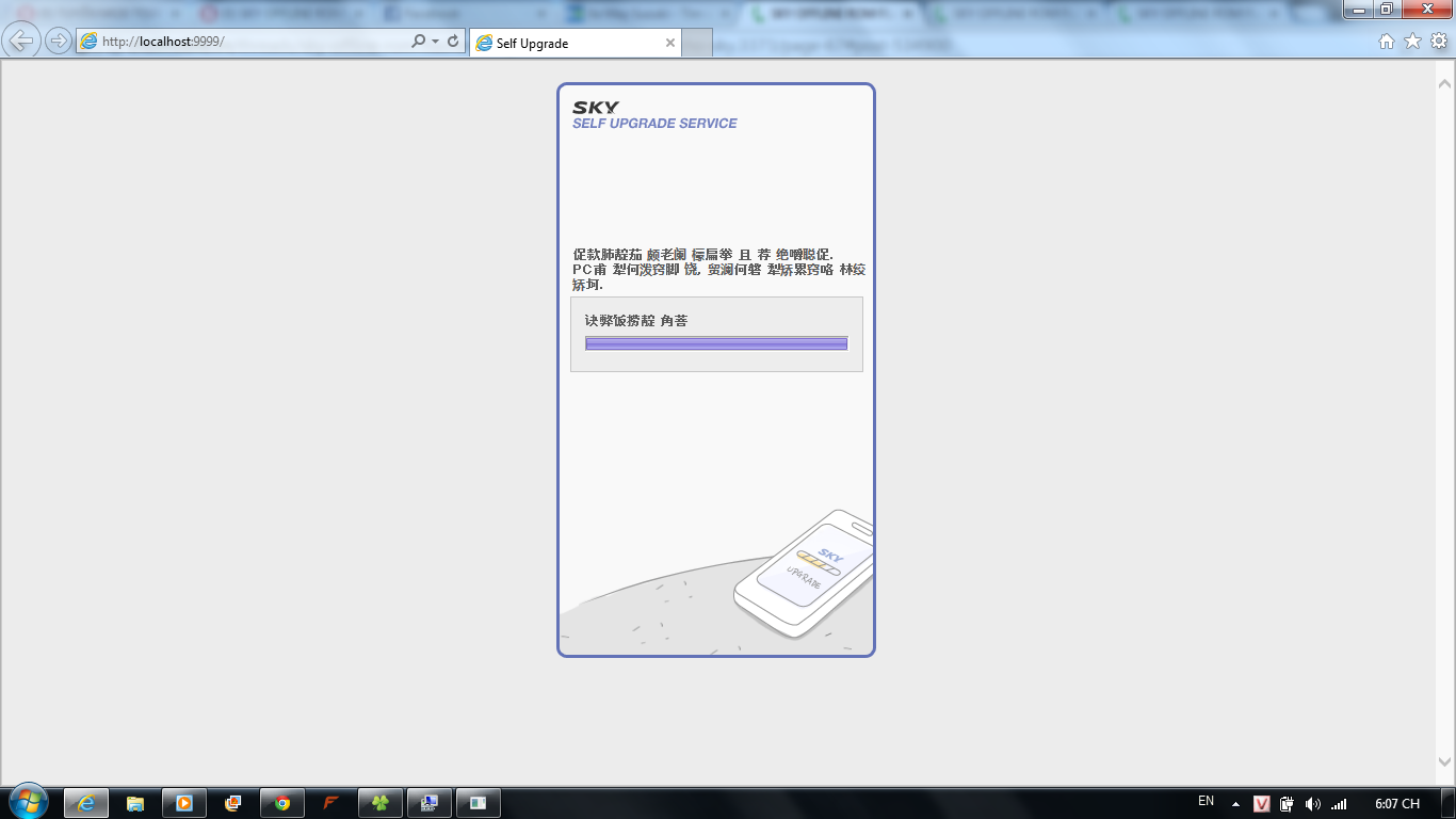

    sky 820 không thành công dù đã nhận đủ driver , hình như sau khi vào s/w upgrading thì cắm cáp vào lại không nhận được

    không hiểu sao nữa, không phải là không nhận được thiết bị , mình đã thử lại thấy vẫn nhận đủ driever, nhưng không chạy tiếp, bị dừng lại ở đoạn này : Chưa có tên.png

    Ca này khó rồi. Cụ add Y!H e. E teamview xem thử

    thử nhiều cách , cuối cùng cũng thành công với cách này : xóa hết các dữ liệu trong C:\Users\user\AppData\Local\Temp, sau đó copy rom cần up vào đó và tiến hành up như hướng dẫn bình thường, ai chưa được thì thử xem nhé...thân

    Vậy là Temp đầy. ROm k nạp vào dc %temp%
