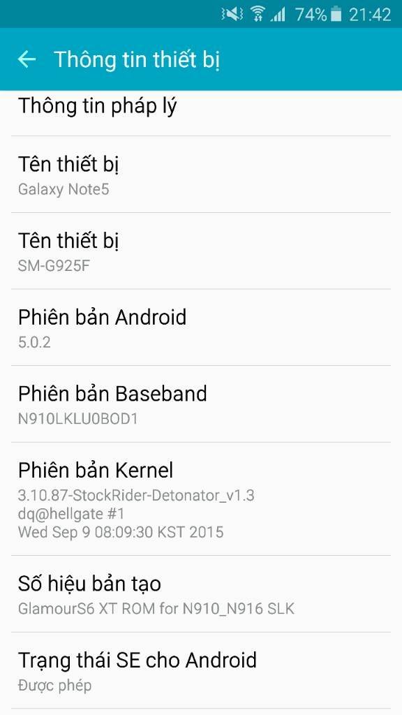

    A xài TWRP nên nó cho restore từng phần. Muốn backup hay restore phần nào cũng được. Baseband 5.1 ở cook 5.02 có sóng những không gọi được. Hihi. Phải về Baseband 5.0.1
