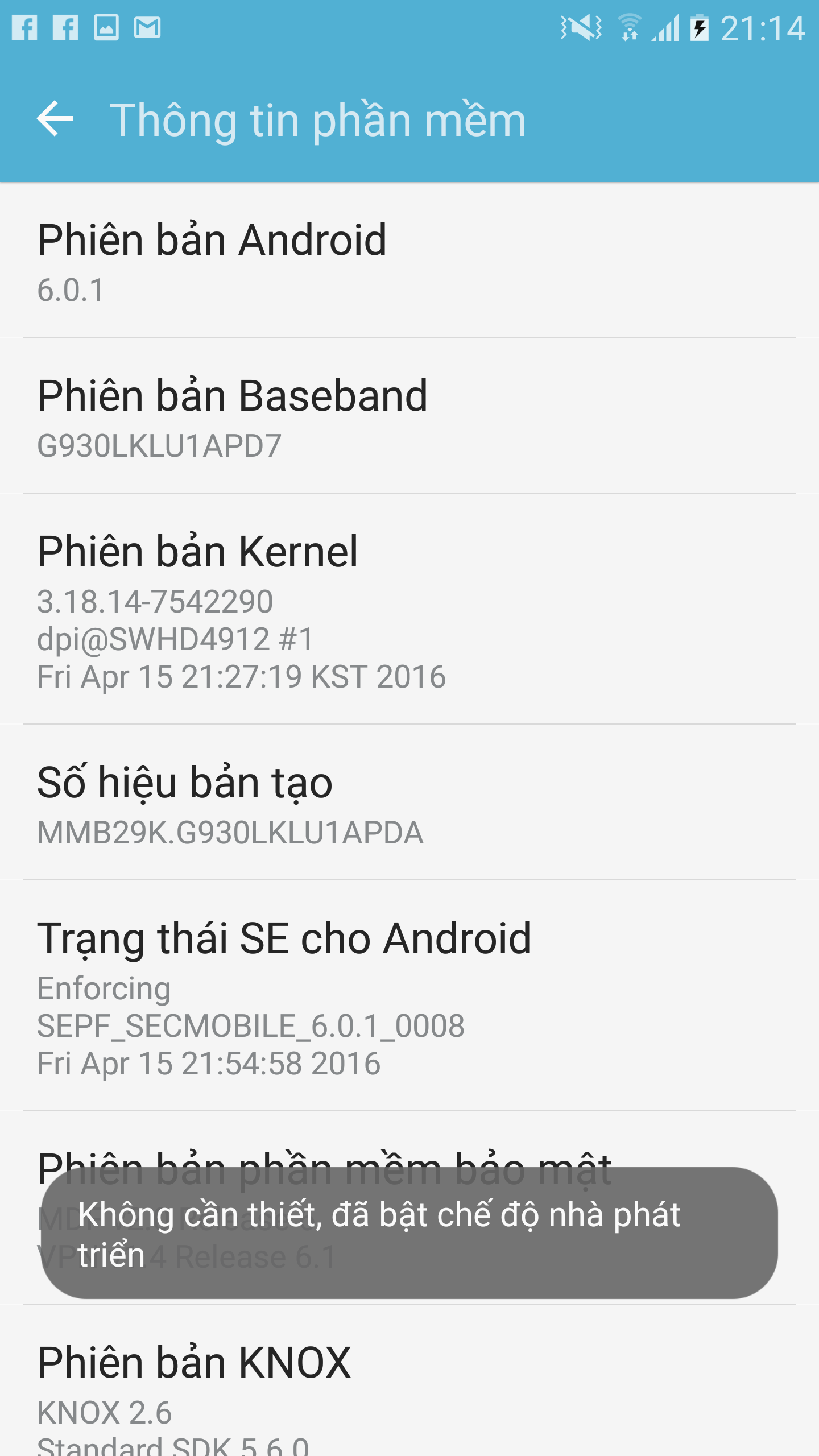

    Apr 4, 2013

  14. Bác back ra cái menu setting chính chọn vào mục cài đặt nhà phát triển tick vào tap unlock oem ấy
  15. Tranga840s
    Apr 4, 2013
    50
    Đúng k bác ??
  16. Nó đó cha @@ đừng bao h tắt cái mở khóa oem nhé
  17. Tranga840s
    Apr 4, 2013
    50
    Ok tks bạn nhé
  18. tuyenvpb
    Sep 28, 2013
    1,186
    1,594
    Chuẩn rồi,giờ đưa máy về dowloadmode rồi up recovery qua Odin là đc thôi bạn,nhớ tải đúng bản Recovery của máy nha
