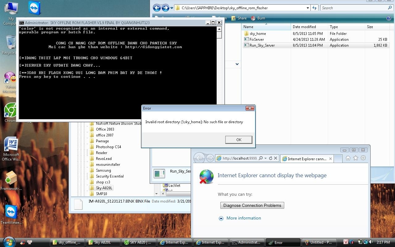

  19. winvuaries
    26/12/13
    82
    32
    Oái oăm lắm 2 anh ơi. Cái sky_offline_rom_flasher ý ạ. em mà copy file binx vào đấy thì chạy Runskyserver nó nháy rồi tắt chẳng làm gì nữa. Còn không copy file binx vào thì nó lại thế này đây. Rốt cuộc làm thế nào để e về 4.0.4 đây ạ?
  20. Hoàng Nova
    23/5/13
    1,082
    3,668
    Ôi giời, phải kiên nhẫn chờ, lần đầu nó lâu phết đấy.
    Đèn nó vẫn sáng thì cứ chờ, ko phải treo Logo đâu.
