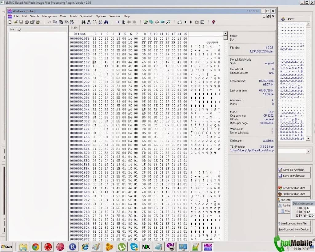

    Đã hiểu toàn bộ vấn đề. Chờ file upload nhé.
    Đúng như tùng nói vì mình thấy ở 4.1 nó chuyển MISC đi đâu đó hình như nó cho vào trong data/ và format p17 thành System_p.
    Với cả mmcblk0 là block to vậy thì sẽ có cả data/ cache/ và các thông tin đã lưu trên máy mình.
    Đây là lý do mình hỏi từ đầu, vậy chờ mình wipe data và cache sau đó mới up lên nhé.

    Đoạn hex đầu tiên trong file mmcblk0 và đoạn hex của block 25 (được gọi là layout)

    Bên a820l bị rất ít nhưng hiện tính lấy một con a820 wipe cho nó chết rùi lây file dump nạp thử kekek. Cứu người chắc nên lấy mình làm vacxin như thời a830 quá bác à:D keke. Bác vũ ngọc đã fix toàn bộ lổi can'tmount của a810 a820 mà không bung máy. Nếu trong time ngắn
    http://vegaviet.com/threads/143222/page-142
    Mà có thể tìm được sector bị lổi write vào theo các bài hướng dẫn trên xda thì mình nghĩ chắc hơi bị đuối, nên mình nghĩ nạp dump , dump càng nhiều thì càng tốt mà khổ nổi bên a810 tùng dump 4gb cho anh em, nhưng họ cứ chép vào thẻ nhớ up là bi bad file ( do quá trình chép vào up bị bad) chưa ai up đc file 4gb mà tùng quăng lên:(
