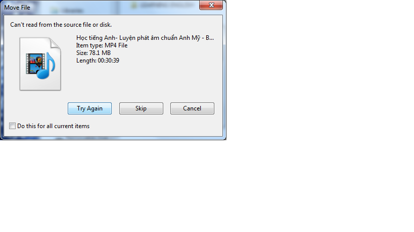

  3. dungbatmay
    20/11/13
    114
    38
    Sinh viên
    Bắc Ninh
    khi em copy file vào thẻ nhớ ngoài rất hay bị như thế này ?

  5. dokyson
    Ổ cứng của bạn có vấn đề đó chứ, nó báo ko đọc đc chứ có phải ko ghi đc đâu
