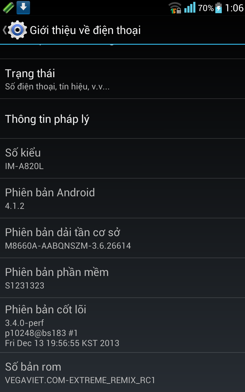

    E đang dùng rom jb ex treme remix rc1 android 4.1.2 nền s1231323 cũa vegaviet.com và recovery 6.0.1.2 sphinx....
    Và e đang dow bãn rom sphinx 820 v2 20mar14.zip
    Khi dow xog e vào recvery e úp lun dc k ạ?
    Cách úp rom zip thế nào xin chĩ giúp ạ!

    Mình cũng đang ỡ rom 4.1.2 mà bạn..vậy k dc hã><....úp rom gốc là phãi lên máy tính nữa hã><....

    Úp bt bạn ơi. Bạn ko phải về BINX nữa. Vì bạn đang dùng rom gốc 4.1.2 rồi nhé.

    Cho tớ hõi xý....rom gốc là rôm cũa hãng sky làm ra phãi k.
    Rom tớ đang sài là rom 4.1.2 úp bên vegaviet....fix lại
    Vậy úp sphinx dc k vay...chĩ tận tình giùm yk..brick là chết e...hic
