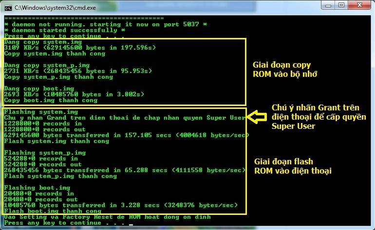

    Up ROM bằng máy tính quá trình diễn ra nó như sau bác nhé:
  19. dokyson
    Chuẩn bác ơi vì nó ko copy được file vào thẻ nhớ để chạy

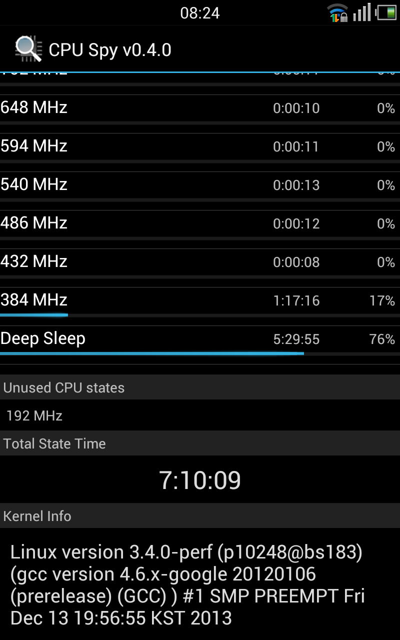

    Deep sleep đủ dùng pin ổn
