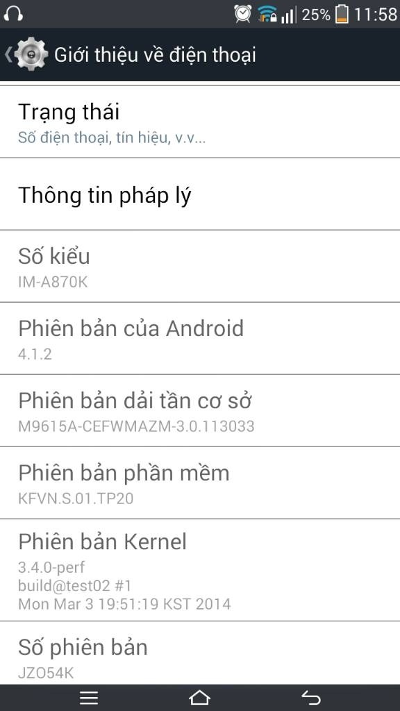

    Bác xử dụng rom gì ?. Baseplane bao nhieu ?. Chụp cái hình about fone lên xem phát

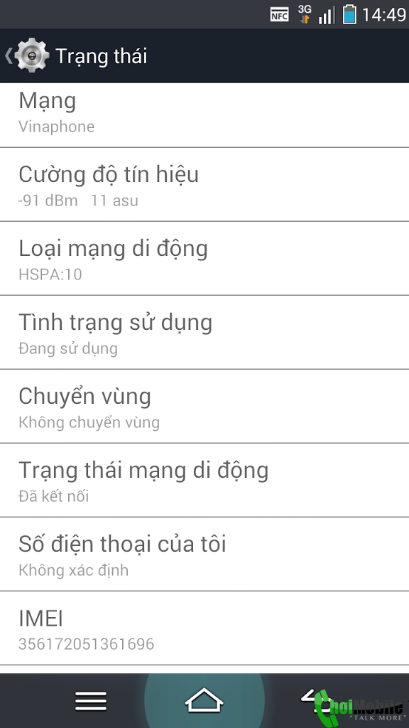

    Vừa up Rom quốc tế cho L , đang ngon đến giờ . Bật tắt 3g trực tiếp, ko cần "đi máy bay". Sau khi up Rom thì hoàn toàn không có sóng, em flash thêm BB 039 thế là OK.
    Đang theo dõi và test thêm.

    Vấn đề nằm ở BB... hehehe. phang BB S..033, K ..033 , L..039
    Phan tới phang lui , là hết đi máy bay kakaka
