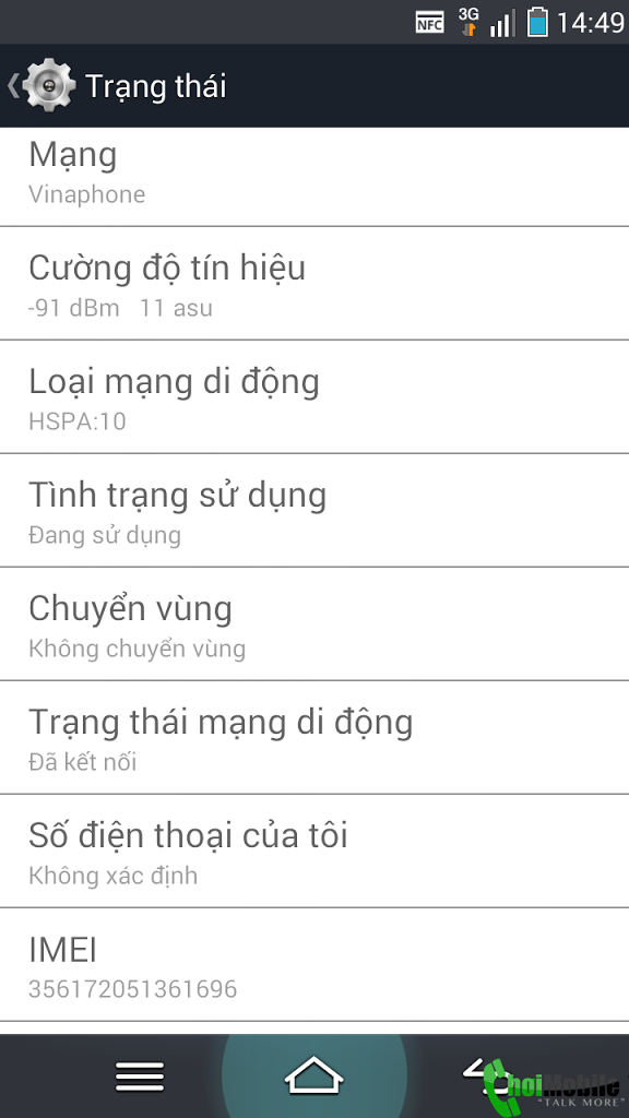

    Em làm theo cách này, nhưng thay ROM gốc quốc tế bằng SphinX v2 cho 870L thì đã thành công. Hiện đang ổn định, chưa thấy bị mất sóng hay không kết nối.
    Như các bác đã biết (up v2 xong, vọc băng tần, gọi đi gọi lại , là mất sóng - đọc lại report của em ở trang 172 ) . Em đoán có thể do băng tần. Cho nên em nghĩ ra một cách up mới của em như sau (khác chút so với hướng dẫn của anh dokyson) :
    1. Về gốc 141
    2. Root + cài Rec (dùng Sky tool của anh dokyson)
    3. Vào CWM, full wipe --> flash room SphinX v2
    4. Tiếp tục flash BB 039 của vegaviet (không dùng Patch_SphinX_V2_A870L của anh dokyson) ; BB 039 của vgv có cả file dùng để clear BB trước khi flash BB039.
    5. Flash tiếp SphinX_V2_sms.
    Wipe data rồi reboot.
    Report về sóng sánh sau khi theo cách up mới:
    a) Sau khi reboot, sóng khoảng 15 giây thì bắt được 3 vạch sóng; gọi đi gọi lại ok. Bật tắt 3G ko cần đi máy bay ; IMEI ko mất ; ...
    b) Đặc biệt, thử vào chỉnh băng tần trong phần mod của v2 thì cũng ko xảy ra lỗi mất sóng.
    - Chỉnh thử GSM only thì được 4 vạch (căng đét) ; thử gọi thì sóng tụt xuống 2 vạch, bấm kết thúc cuộc gọi thì sóng đầy lên 4 vạch;
    - Để chế độ WCDMA/GSM auto thì gọi đi không sụt vạch nào, ko bị lỗi gì cả.
    c) Tuy chỉnh băng tần nào đi nữa, sau khi vào lại vẫn nhảy về Global.

    up sphinx v2 thông số bb hay cái khác cũng y chang stock quốc tế mà.đâu có vấn đề gì,con L của mình up xong ổn định lắm,pin chờ 12h k động vô máy mất 1%,wifi ok còn 3g thì chuyển trong vòng 3 nốt nhạc,nói chung hoàn hảo điểm 9/10
