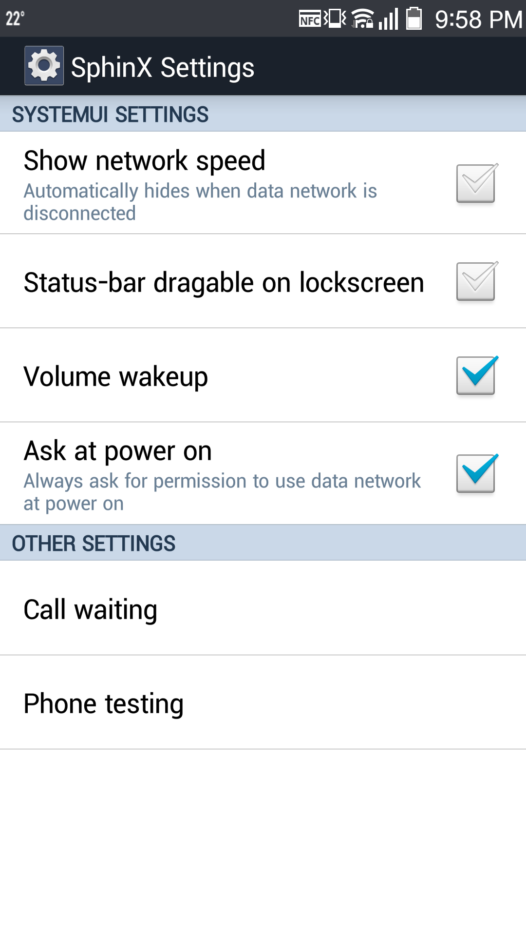

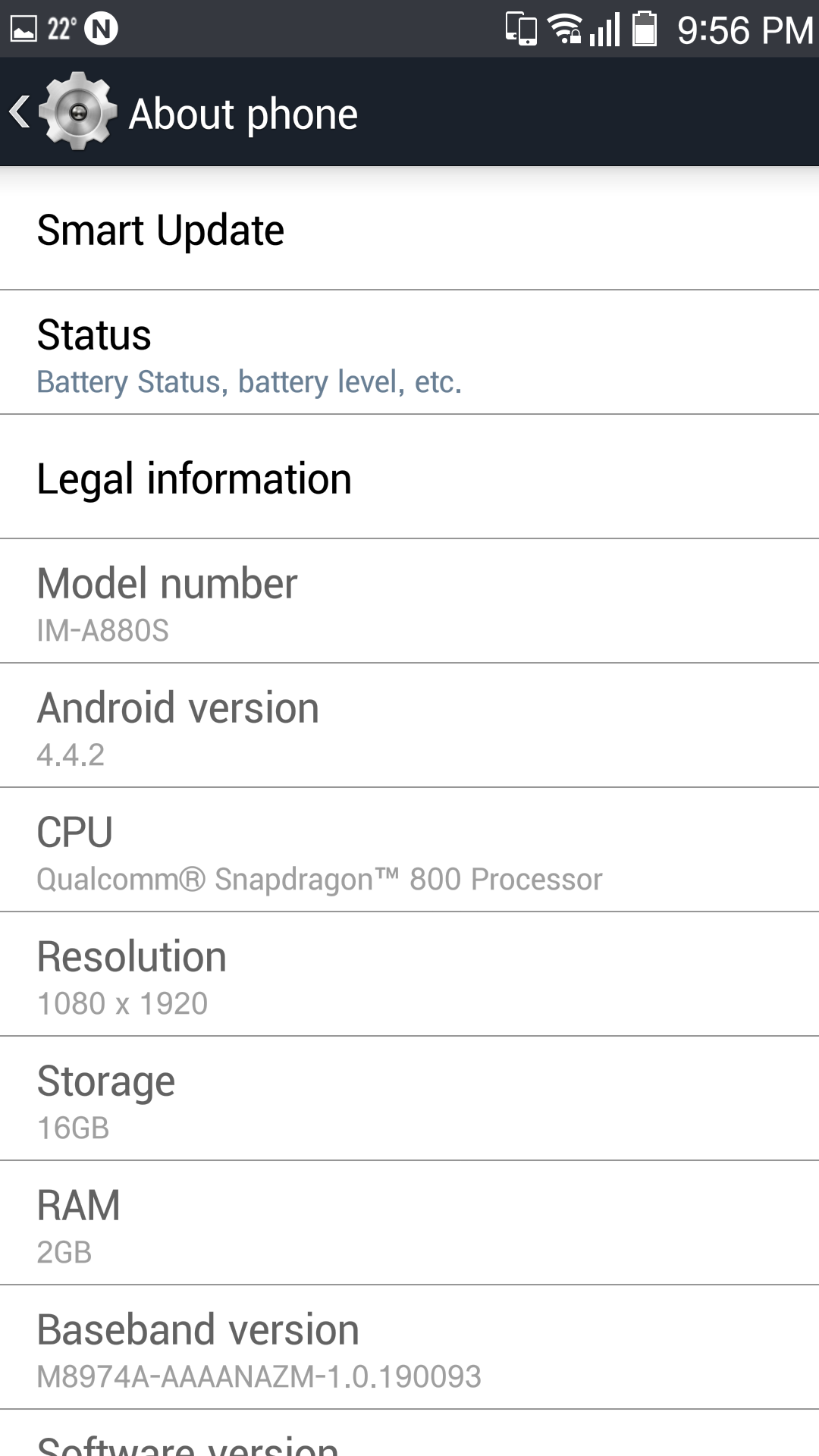

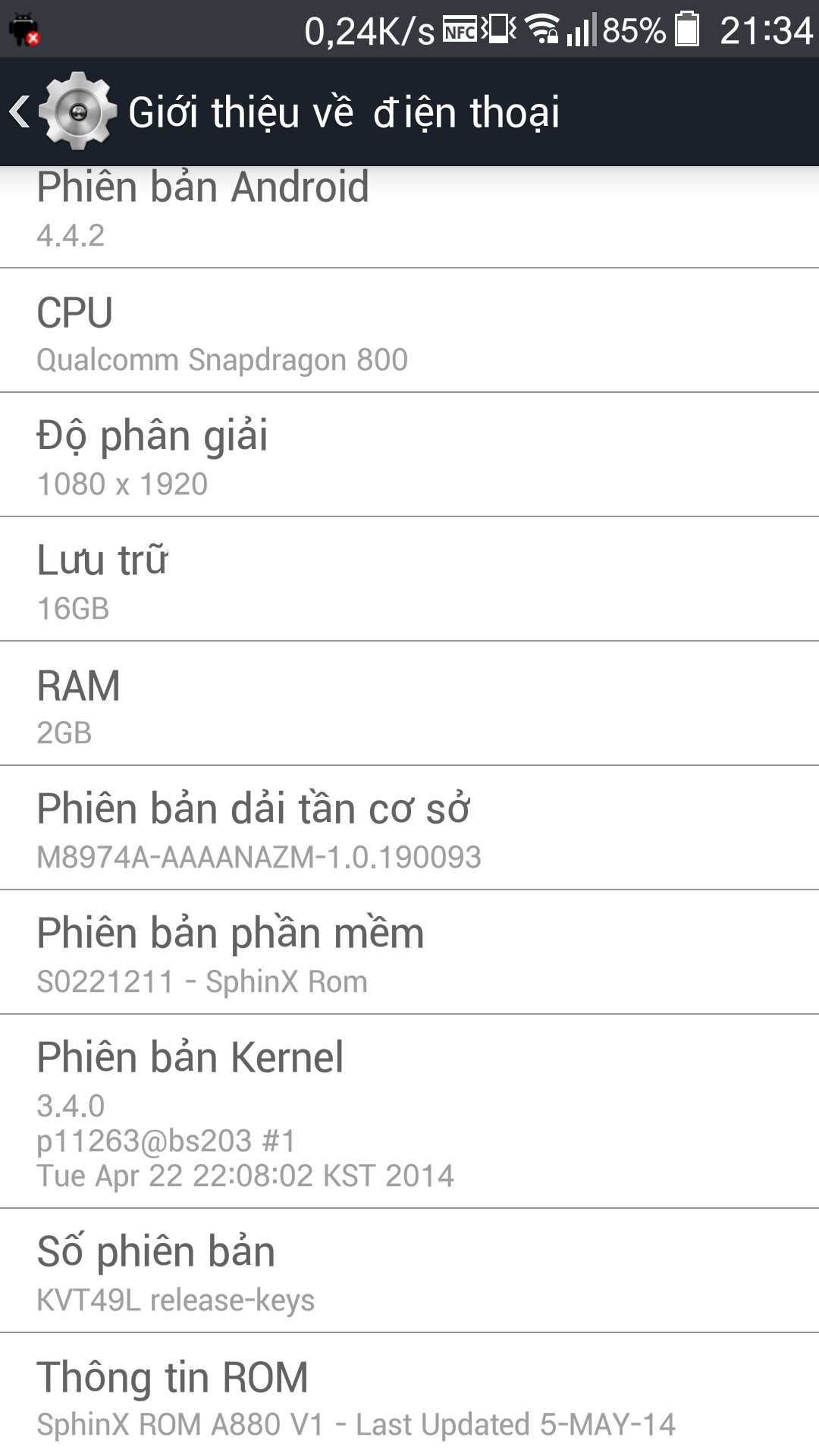

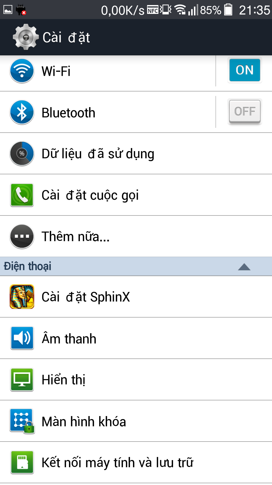

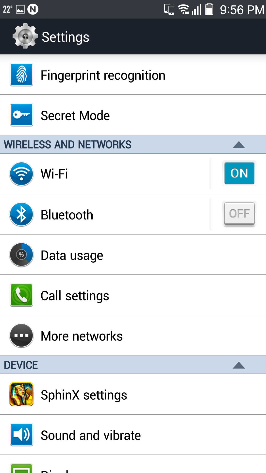

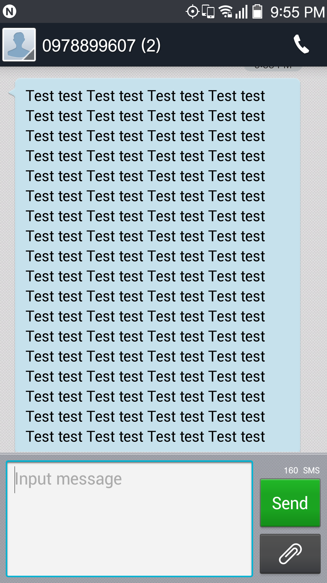

  13. dr.vanchuong
    5/5/14
    22
    Một vài hình ảnh cho anh em! Cảm nhận đầu tiên là rom mượt hơn stock gốc nhiều! Tin nhắn gửi được app chính chủ! Thêm mục sphinx setting mở màn hình bằng tăng giảm âm lượng!
    Lưu ý ảnh em trong khi up!
    1. nền 4.4.2 thì dùng TWR để up rom zip, đừng dại chọn wipe trước vì sẽ bị tắt ngủm màn hình cứ install file zip lun. Up xong kiểu gì cũng bị tắt ngủm tiếp! Tháo pin ra làm tiếp bước 2!
    2. Sau đó vào recovery gốc của máy bằng cách ấn đồng thời 2 nút volume và nguồn xong chọn recovery để wipe data và cache! Nhớ backup dữ liệu ko sẽ mất hết dữ liệu sdcard
    3. Tẩn hưởng
