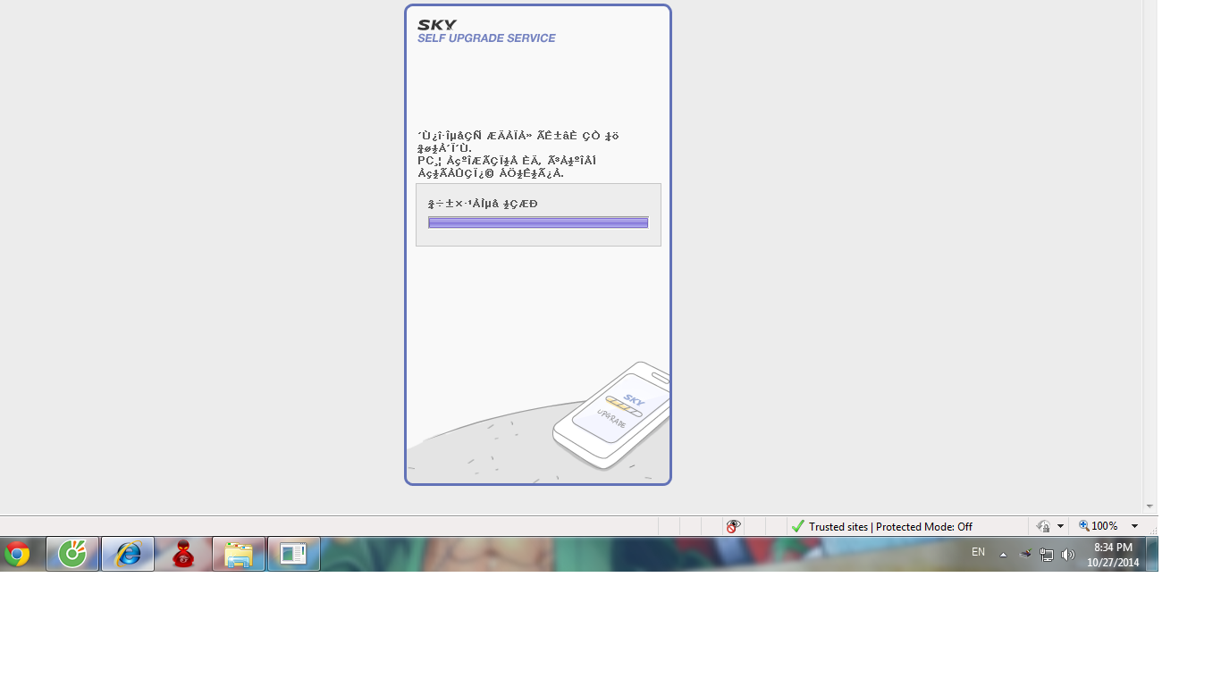

    bây h em đag up lại rom gốc bằng tool của bác http://choimobile.vn/threads/sky-flash-tool-2014-cong-cu-flash-rom-offline-cho-sky.26554/ này nhưng nó cứ hiện lên cái bảng này thôi ạ các bác giúp em fix cái bảng này với

    Cài recovery theo cách này http://choimobile.vn/threads/huong-dan-root-cai-recovery-sky-a890-android-4-4-kitkat.25164/
    Rồi tải zip về up cho dễ bạn à, cài bink chi cho khổ, khởi động chỉ vào fasboot là do mất recovery thôi

    Trước đó bác dùng rom nào, máy bác đang là bản LS hay K vì hiện có 1 số rom khi up cho L hay K nó sẽ chuyển máy bác bản S nên chạy rec của bản S mới lên.

    Link phía trên ấy bác, của bác @dokyson@dokyson hướng dẫn ấy. Nhưng bác phải xác định đúng dòng máy thì mới vào rec được, nếu trước đó đã up rom SphinX v1 rồi thì 100% là phải dùng rec bản S nha.
