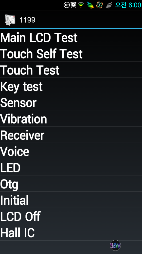

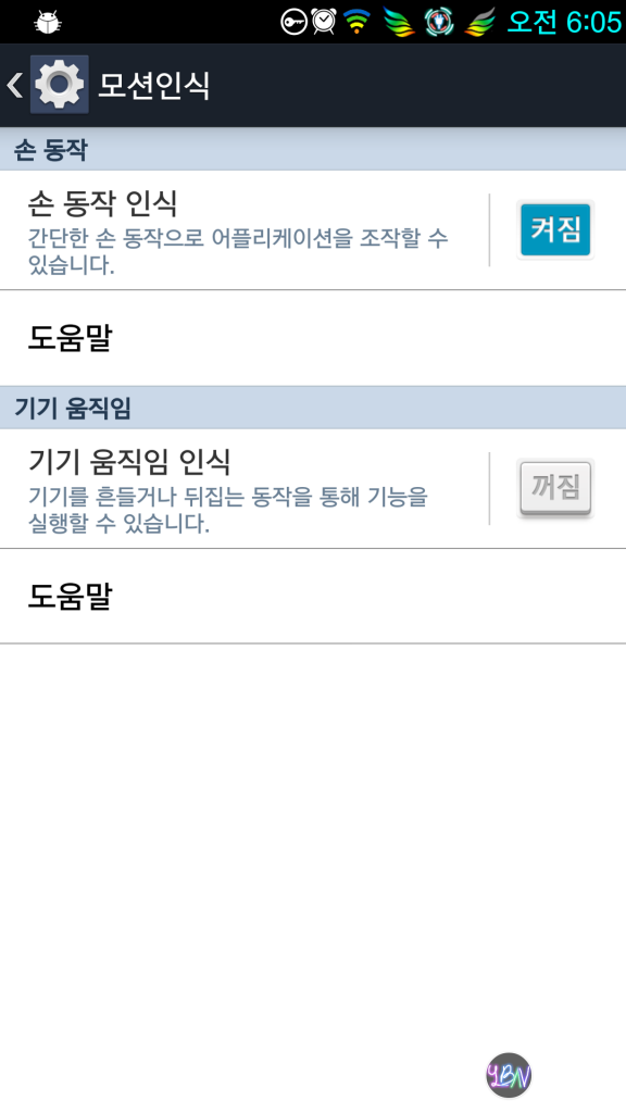

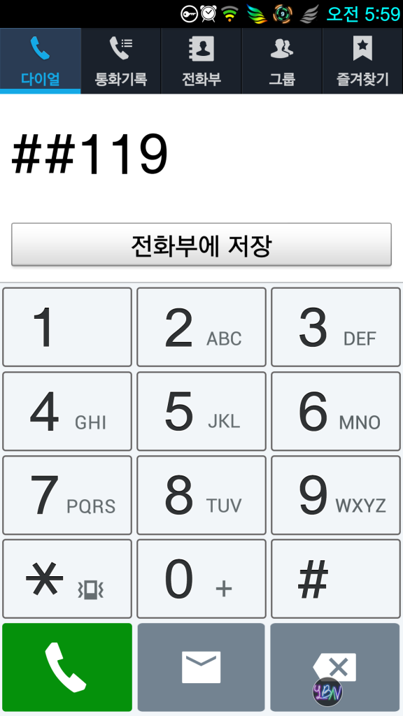

    - Bác vào Settings > Motion recognition > bật On > Hand gesture recognition ( chức năng vuốt ảnh qua lại , chuyển tới lùi bài nhạc + tin nhắn + cuộc gọi ) > hình minh họa
    - Nếu máy không vuốt đc kiểm tra lại cảm biến đằng trước bằng cách : vào quay số bấm ##1199 máy sẽ tự chạy vào bảng test máy > chọn Sensor > rồi lấy tay quơ qua quơ lại cảm biến nếu rung là cảm biến bình thường > xong rồi bấm phím back 2 lần để thoát ra . Lau chùi cảm biến trước có thể bị dơ hoặc thiếu ánh sáng , yêu cầu có 2 tấm ảnh trở lên để vuốt qua lại
    - Có thể bác chưa quen cách vuốt ảnh qua lại nên nó không chạy đc theo ý muốn
    - Hình minh họa

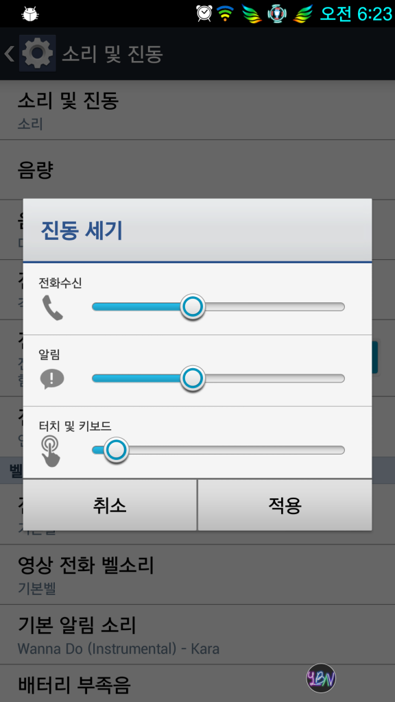

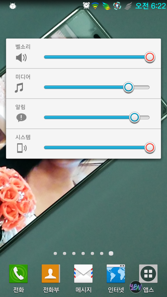

    - Bác kiếm tra mức lượng âm thanh nhạc chuông cuộc gọi chưa
    - Cách 1 : Thoát ra về giao diện ( phí home ) đè phím tăng hoặc giảm âm lượng > nhấn vào biểu tượng icon setting > Ringtone bác kéo đầy luôn > dòng đầu
    - Hình minh họa
    - Cách 2 : vào setting > sound and vibrate > volumes > Ringtone bác kéo đầy cây luôn , dòng đầu
    - Hình minh họa
    - Vì làm biếng chuyển đổi ngôn ngữ nên bác coi hướng dẫn hình minh họa
