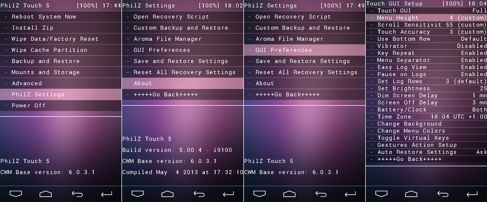

    Hướng dẫn cài CWM cứng + Root VEGA A900 cho những ai thắc mắc hoặc chưa biết
    - Bước 1 : Tắt nguồn điện thoại ( không cấm USB)
    - Bước 2 : Đè phím nguồn với phím tăng và giảm âm lượng cùng một lúc khoảng 2 > 3s ( 3 phím cùng lúc )
    - Bước 3 : Coi thông tin máy đang ở phiên bản nào dòng đầu : của mình là MODEL NAME:IM-A900S
    - Bước 4 : Khởi đông máy lại ( Đè phím giảm âm lượng xuống dòng Reboot để máy khởi động lại )

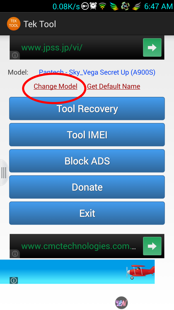

    - Bước 5 : Bật mạng lên Play Store tải ứng dụng tên Tek tool và cài đặt ( ứng dụng yêu cầu máy đã root có thể kham thảo mấy bài hướng dẫn root ở đây http://choimobile.vn/forums/sky-a900.147/ )
    - Bước 6 : Tải file SuperSU.zip flash qua Recovery để có Root ( sau khi tải xong chép vào bộ nhớ trong hoặc thẻ nhớ để ngoài thư mục cho dễ tìm )
    http://www.mediafire.com/download/rhzihgn8fbtd0ry
    - Bước 7 : Bật ứng dụng Tek Tool > tìm đến phần Change Model

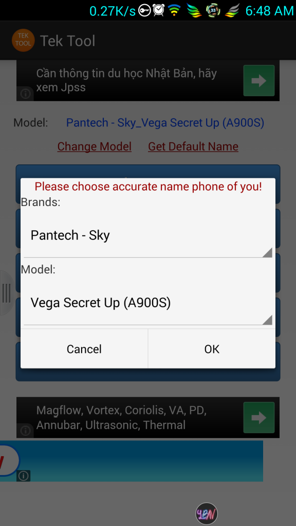

    - Mục Brands chọn Pantech - Sky
    - Mục Model chọn Vega Secret Up K L hoặc S ( yêu cầu chọn đúng MODEL coi thông tin ở bước 3 )
    - Tiếp theo yêu cầu máy đã bật mạng để tải file Recovery
    - Bật Tek Tool lên vào mục Tool Recovery > Get Recovery > Flash Recovery >Yes > máy sẽ tự đông Download > sau khi tải hoàn tất chọn > Reboot Recovery > đợi 5s máy sẽ tự động vào Recovery
    - Bước 8 :CWM đã tích mục Philz Settings để root máy > chọn Re-root System (SuperSu) > Yes - Apply SuperSu
    - Hoặc Flash file .zip ở bước 6 vào xong khởi động lại máy chọn Rebot system Now
    - Bước 9 : Để vào cứng CWM thì làm theo bước 1 + 2 sau đó chọn dòng RECOVERY MODE > máy sẽ tự đông vào RECOVERY
