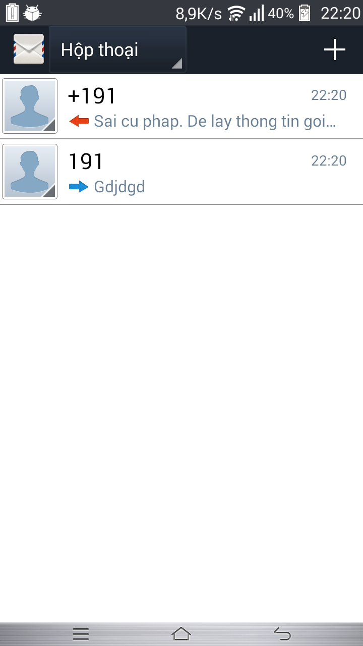

    Đã lên cảm nhận ban đầu mượt,mát :p,giao diện như các bản trước, tin nhắn tổng đài vẫn chia,có lịch âm dương tiện,ai chỉ cho em sửa chữ H hoa thành thường với,ko sao nhưng nhìn cứ thế nào :D

    Ok lỗi tổng đài ko để ý vì rất ít khi nhắn. Bản sau sẽ fix lỗi này.hjhj

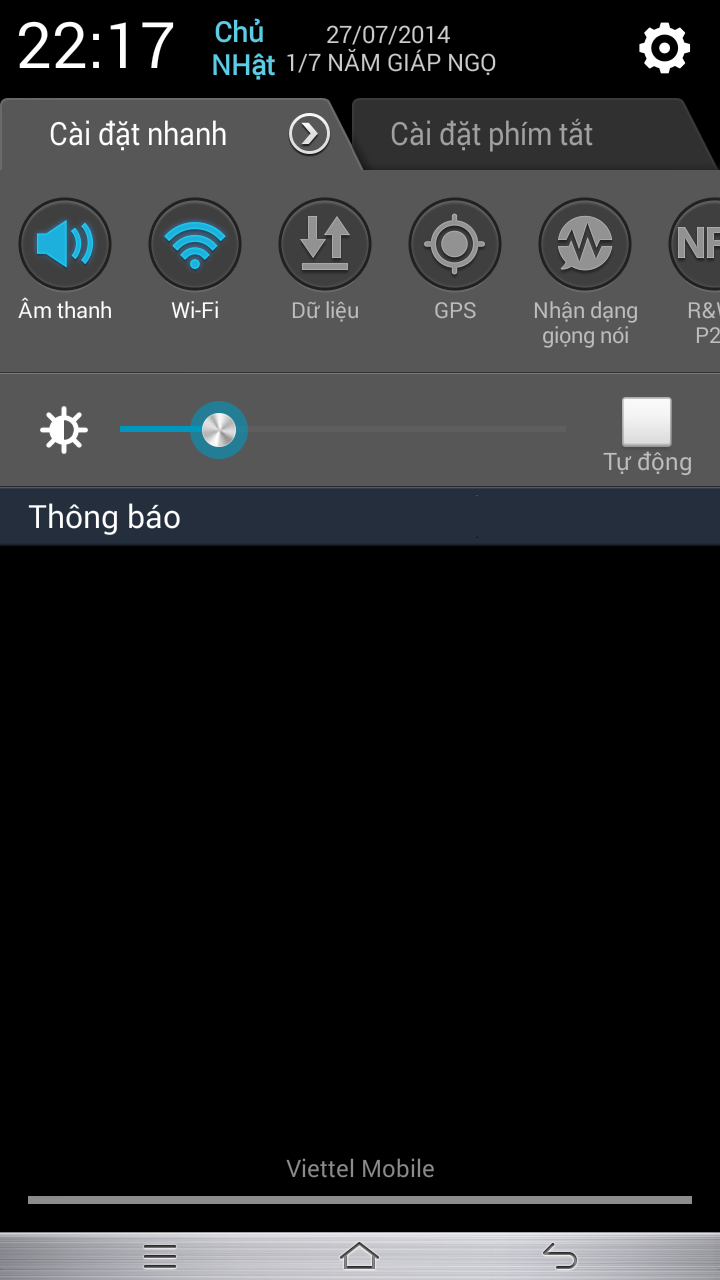

    mấy bác ơi ,bản sau mod thêm thanh điều chỉnh độ sáng thêm mức tối hơn, màn a870 để mức tối nhất buổi tối xài vẫn chói mắt quá :p

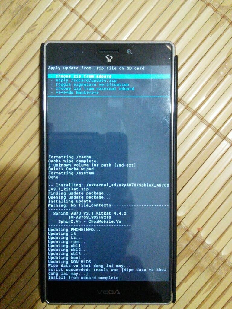

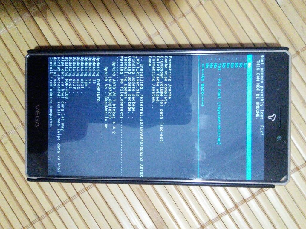

    Bắt đầu up

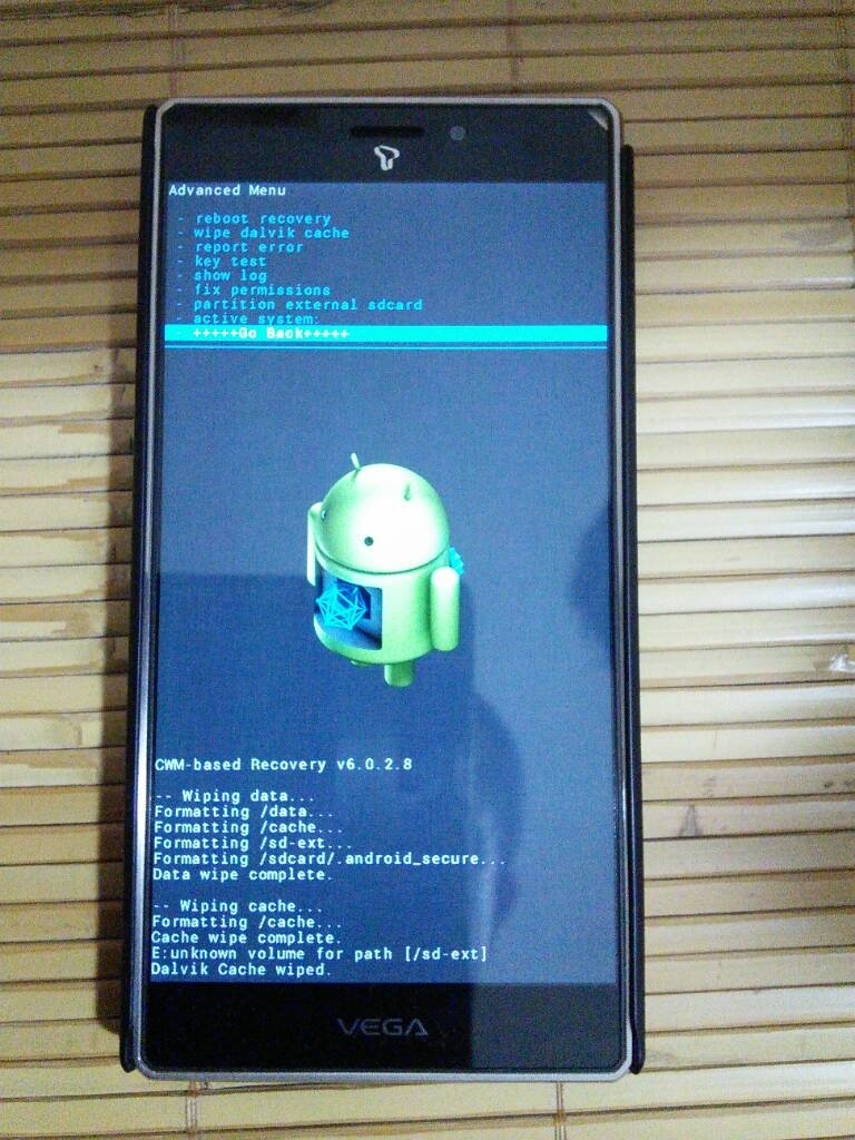

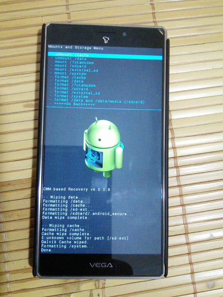

    Vào cwm 6028 uploadfromtaptalk1406475118025.jpg uploadfromtaptalk1406475132497.jpg uploadfromtaptalk1406475143964.jpg

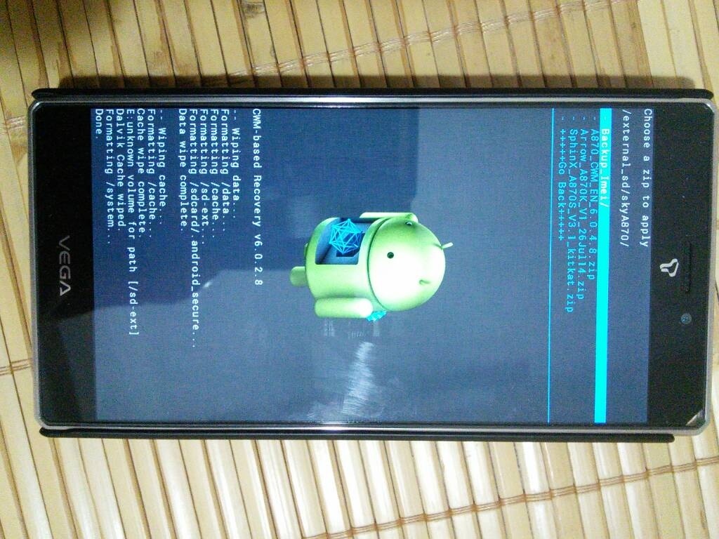

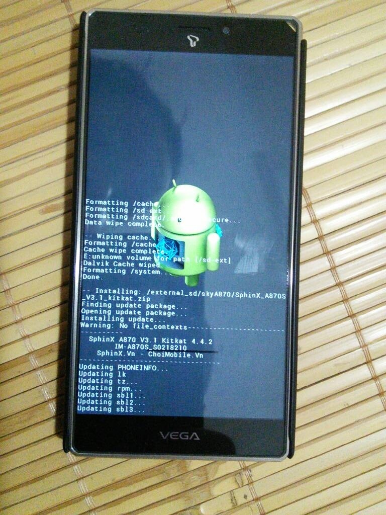

    Sau khi full wipe + format system thì chọn rom và up thôi

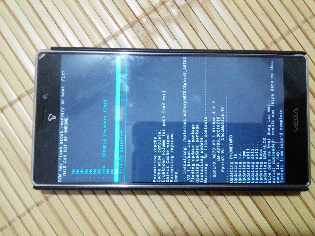

    Sau khi up thành công nó hỏi xóa recover và xóa root thì e không đồng ý, lượn nhanh

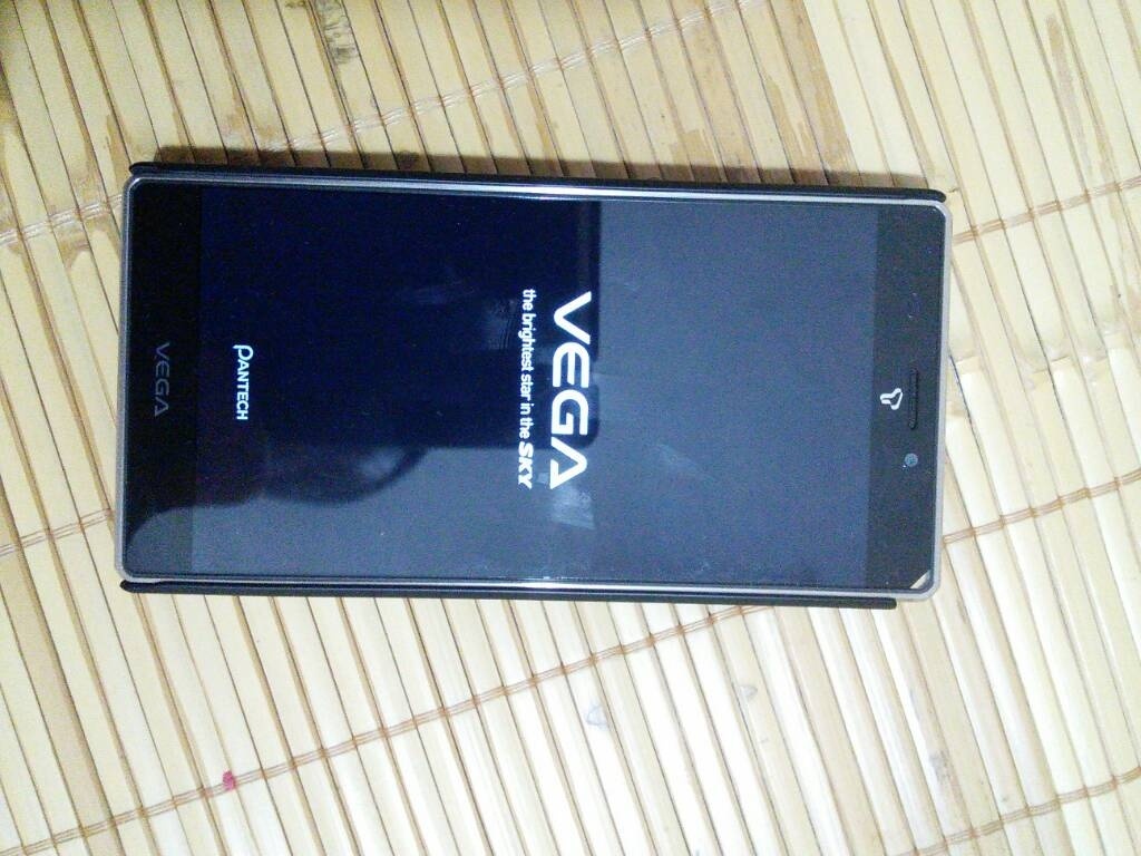

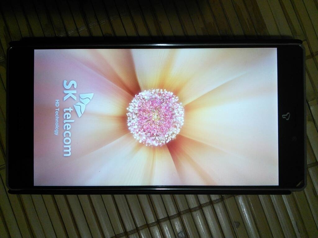

    Thế rồi logo và boot animation lần lượt hiện lên, suôn sẻ không lỗi lầm. Sphinx 3.1 đang mời em test.
    uploadfromtaptalk1406475445929.jpg uploadfromtaptalk1406475455914.jpg uploadfromtaptalk1406475484444.jpg
