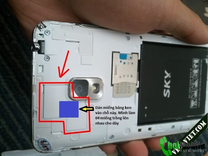

    Máy em đang dùng bảng rom 4.1.2 tiếng việt dùng tốt được thời gian, mấy hôm nay cái âm lượng đàm thoại và âm thanh bị giảm rất nhiều, các bác nào hướng dẫn giải quyết nâng âm lượng lên với

    của bác là 830 bản L pk? ạ ? bản L hay có lỗi chung là dùng 1 thời gian loa sẽ nghe bé cả nghe gọi lẫn loa ngoài . nó bị tiếp xúc kém thôi ah . bạn có thể tự bung ra vệ sinh . nếu ở hà nội thì mang qua msmobile.vn Free bạn nhé :D

    Tiếp xúc main với loa hở bạn à. Bạn hát một bài nhạc rùi lấy ngón tay đè mặt sau khung sườn của máy gần chỗ loa ngoài ấn vào là thấy âm thanh tăng lên:D
    1. Tháo nắp lưng của máy ra. Mở 1 bản nhạc để nghe thử
    2. Bấm ngón tay vào góc trên bên trái của Điện thoại (chỗ camera trước đó) nhớ là bấm phía sau, đừng bấm vào màn hình nhé, bấm dò dẫm quanh chỗ đó với lực vừa phải thui, khi nào nghe nhạc to lên là ok, nhớ vị trí
    2. Cắt 4 đoạn băng keo (băng dính) nhỏ thui 0.5 cm x 0.5cm hình vuông nhé cho đẹp
    3. Dán 4 đoạn băng keo trồng lên nhau cho dày và dán vào chỗ vừa bấm nhạc to lên đó. Sau đó đậy nắp pin lại và thưởng thức choimobile.vn-Sky_loa.jpg
    Còn cách nữa thì bung ra chêm ở trong:D
  20. thanhtungqng
    16/12/12
    187
    222
    Cách này hay ah. Không phải bung máy mà loa lại kêu to :cool:
