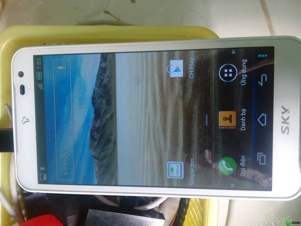

    Giờ mình chỉ cách fix của 830k và 830s Thank leminhluong . Đâu tiên a em đang ở jb của 830s. Up về rom 1
    - Xong khởi động vào cấu hình cài đặt ok hết.
    - Tiếp tục vào cwm
    - format system và wipe all
    - Rùi up patch Cho S
    http://pan.baidu.com/share/link?shareid=546996&uk=3140838050
    Patch cho K
    http://pan.baidu.com/share/link?shareid=546995&uk=3140838050
    xong rùi up rom việt hóa của mình khởi động lại thương thức(up xong patch là up liền rom mình nha không wipe gì cả) up xong khởi động rùi niệm phật xem:D

    haha. quá hay cho 1 cuộc tình . vậy nguyên nhân của e nó là thiếu mất 1 bản patch.

    OK HẾT CHỈ CẦN LÀM THEO ĐÚNG NHA
