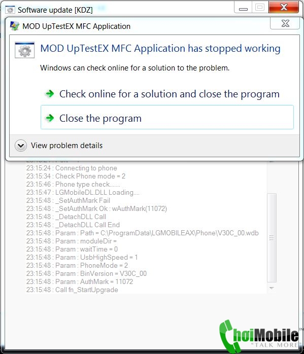

  14. darker
    24/3/13
    Tình hình là khi chạy kdz thì mình bị lỗi này, test trên 3 máy tính khác nhau vẫn vậy, cao nhơn nào giúp mình với

  17. darker
    24/3/13
    Tình hình là flash bằng kdz bị lỗi liên tục (lỗi toàn bộ trên 3 máy), kết quả là em nó bị softbrick. Chuyển sang R&D test tool và làm giống về bản v10i thì thành công.
