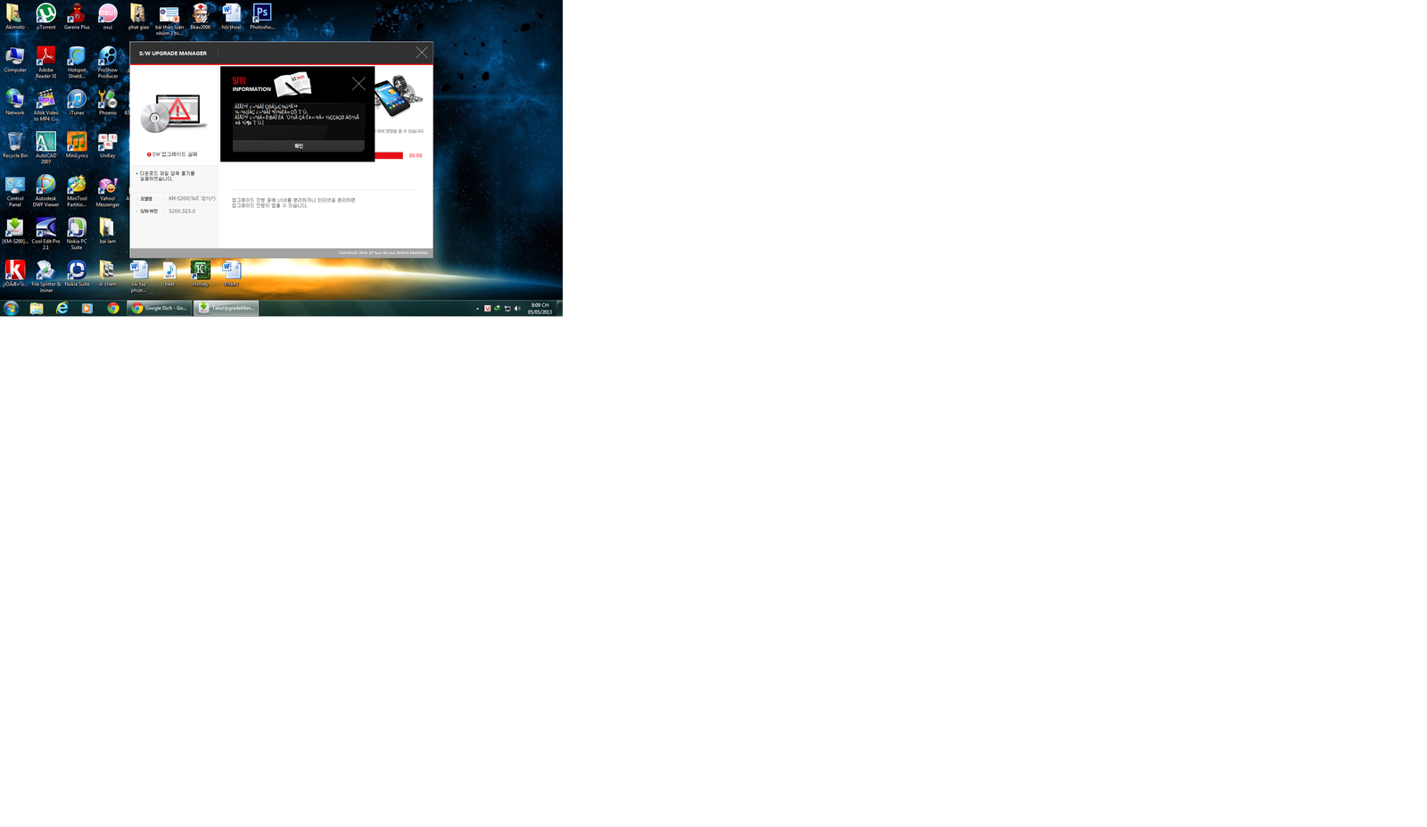

    Mình làm thứ tự các bước rồi nhưng đến chỗ nhận nhận đời máy và ver SW như hình thứ 2 ở trên đầu bài thì ko thấy gì cả

    [​IMG]Lỗi ở đây

    Tin buồn rùi, giống như nhà mạng đã ngưng up rom online rùi :(.Mình mới up 1 con cũng ko được :(

    Mình up đc lên 4.0.4 rồi, làm đi làm lại ở 2 cái máy tính cuối cùng 1 cái chạy dc. Lúc đầu chạy đến 87% thì nó bị lỗi, chạy lại 2 lần mới xong :(
    Giờ mình cũng root xong rồi nhưng chả hiểu Recovery làm như nào. bên Vegaviet có tool để chạy nhưng link lại die, giờ ko biết làm tn để cài CWM cho nó đây. Ko cài đc CWM thì còn nghĩ gì đến khoản tiếng việt :confused:

    Bạn dùng easytool để cái CWM và vào recovery.lưu ý khi máy khởi động lại khi vào recovery thì bấm liên tục nút volume là được.

    Lọ mọ mãi cái easytool cũng xong, nói chung là thành công rồi nhưng từ hôm đó giờ bận ko ol để thông báo trong theards :D

    em cũng đang bị lỗi này giống bác. Up đi up lại vẫn ra lỗi này. Đã thử 3 máy tính khác nhau với 3 windows khác nhau mà vẫn gặp. Up 2.3 thì bình thường. Up 4.0 mới gặp lỗi.
    Bác làm như nào mà up 4.0 được vậy?
    EDIT: À ko. Cái lỗi nó hơi khác 1 tí:

    bác thử cài lại driver xem sao

    cài đi cài lại rồi vẫn bị ạ. sang máy khác cũng bi mà. Lạ ở chỗ up 2.3 thì thoải mái con gà mái mà lên 4.0 thì gặp lỗi này

    chán nhỉ. up đi up lại vẫn giống a121232a121232 . đổi sang máy khác các kiểu mà không được, bản 2.3.4 chạy bình thường k lỗi gì nhưng thiếu cài đặt NFC mới đen. nt thì nhắn tiếng việt máy khác không đọc được, toàn ra mấy cái chữ như ở tool update manager

    Bạn up offline lên 4.0.4 đi, xong rùi cài recovery vào up rom lên là được.

    cài CMW rùi fix lỗi tn là được mà, S200 bản stock vẫn ko hỗ trợ NFC nên mình cũng bó tay
