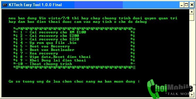

    Sử dụng eyesy tool đó bạn.phím 5 hay sao đó.

    Tools cài recovery, up rom offline S200 của bác @cuong_day bên Tinh Tế
    https://www.kleii.com/f/51309c390a90204c3900005b
    http://rapidshare.com/files/943103688/kttech easy tool.7z
    https://dl.dropbox.com/u/43199612/Take S200/kttech easy tool.7z
    Down link trên về dùng 7z giải nén ra, chạy file easy tool.bat
    Để up rom offline (4), các bác ném 2 file bin vào cùng thư mục với easy tool.bat
    Read more: http://choimobile.vn/threads/take-janus-km-s200-can-nha-rieng-cho-km-s200-noi-cap-nhat-tin-tuc-ho-tro-rom-moi.3421/#ixzz2X36O8zAM
    cái vụ này nao thế bác ?? em an 2 xong ấn 5 chả thấy gì em làm mấy bước 1 ok hết rùi . còn mỗi recovery la ko được
  3. tuananh122
    11/1/13
    hướng dẫn em cụ thể hơn được không ?? em làm như hình chả thấy gì choimobile.vn-tool.JPG

    Muốn vào recovery thì lúc máy tự reboot lại sau khi bạn cho vào chế độ re thì bạn phải bấm liên tục phím volume thì nó sẽ vào đc.

    Bạn cài rom offline xong rồi cài recovery rùi up bằng re nha, muốn vào re được thì dùng esytool,chú ý sau khi máy tự khởi động lại bấm liên tục 2 nút volume thì máy sẽ vào được re.
