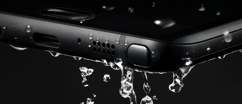

    Xin chia sẻ cho anh em cách test áp xuất chống nước Galaxy S7 edge, S7 mà không cần nhúng nước thật. Nếu anh em đi mua Galaxy S7|S7 Edge thì đây là cách phân biết máy Zin và máy đã bị tháo !
    Hướng dẫn test áp xuất chống nước Samsung S7|S7 Edge :
    Anh em nào mà từng dùng máy Sony thì biết đến vụ test áp xuất rồi, nhưng test áp xuất của Samsung khác, anh em làm như sau:
    1. Mở bàn phím điện thoái gõ: *#0*#
    2. Gõ xong cái màn hình test máy sẽ hiện ra, chọn mục "Sensor"
    Anh em sẽ thấy một mục là "Barometer Sensor", hoặc "Pressure Sensor" và ở dưới là chỉ số (chỉ số này thường khoảng là 1000.xx )
    3. Bắt đầu test bằng cách dùng ngón tay ấn vào màn hình (ẩn vừa tay kẻo bể màn :p), rồi để ý cái dòng chỉ số sẽ thấy có thay đổi.
    Sẽ có 2 trường hợp như sau:
    + Nếu thông số có thay đổi, khi bạn ấn vào nó tăng lên một ít và khi thả tay ra nó tụt xuống một ít. Có nghĩa là chiếc Galaxy S7|S7 Edge của bạn chống nước tốt, còn zin chưa bị tháo. Vì sao ?
    Vì máy hoàn toán kín, không khí không thể thoát ra ngoài, khi bạn ấn vào khí bên trong sẽ bị nén và áp suất tăng lên, từ đó thông số trên cảm biến cũng tăng theo.
    + Nếu thông số không thay đổi. Nghĩa là máy bạn đang gặp vấn đề về khả chống nước, đã bị tháo ra. Hãy đổi máy khắc hoặc nếu mua rồi thì mang đến trung tâm bảo hành ngay để kiểm tra. Vì sao ?
    Vì máy không kín, khí có thể thoát ra ngoài. khi ấn vào sẽ không có áp suất > thông số sẽ không thay đổi.
