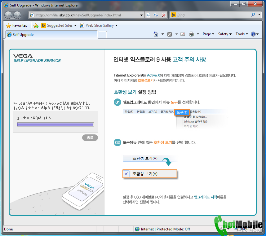

    hix đợi tí em chụp cái ãnh lổi trên IE đó bác coi thử phải em dính phốt giống bác ko ?:confused:
  5. Dienthoaiso
    23/6/13
    396
    đây !
    2 máy tính vẩn lỗi này , up offline online đều lỗi này AE cứu với
    Driver đầy đủ , IE load song hết , mà mình ấn up là nó chạy tới lỗi này , mà ko nhận thông tin máy là máy gì luôn , trong khi các dòng từ 870 chạy ok hết
  6. thanhanyb123
    Chính nó đó bác ơi :D Có phải nó không load tên máy rồi nhảy phát đến cuối không :D
  7. Dienthoaiso
    23/6/13
    396
    đúng rồi :(
    phen này ăn nguyên con rồi , em nghĩ cái này do trục trặc đâu đó trong cái Driver V4_14_3 này của nó quá , mà trả về cái V4_14_1 trước đó cứu 880 Ok thì cái IE nó báo thiếu Driver
