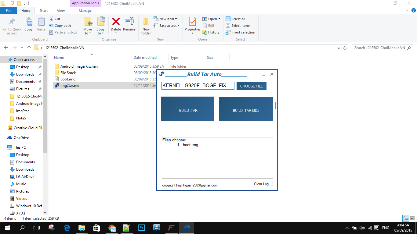

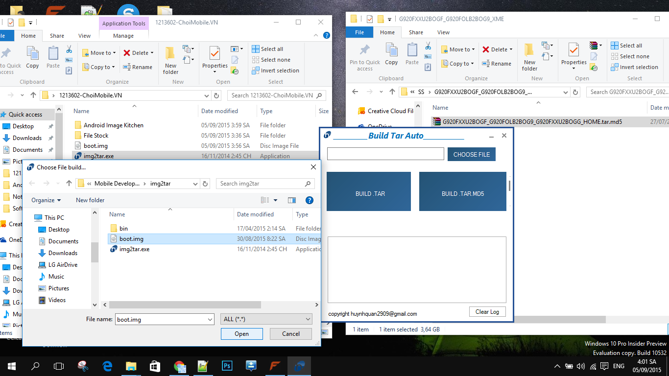

    a ơi sao e chạy file img2tar xong build.tar thì nó ra 1 file KERNEL có 0 byte a ơi. a giúp e với

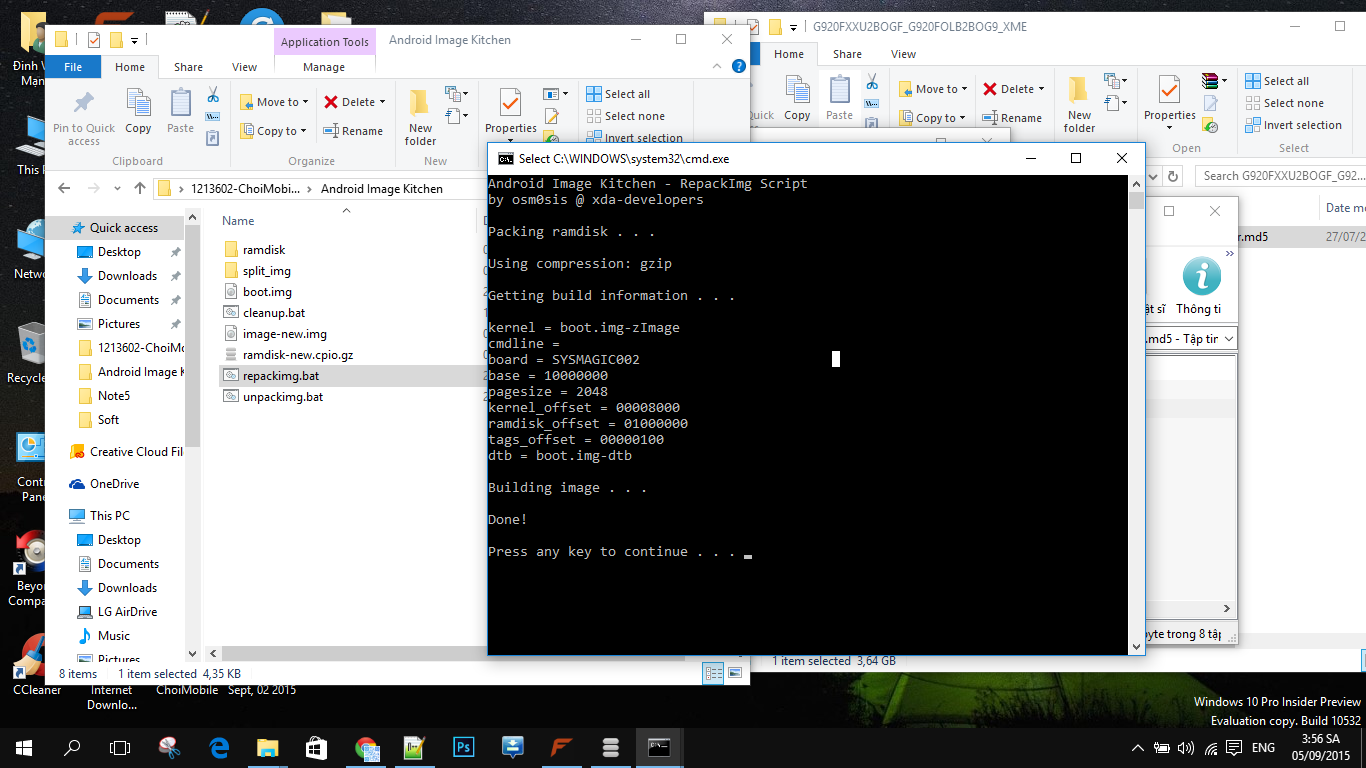

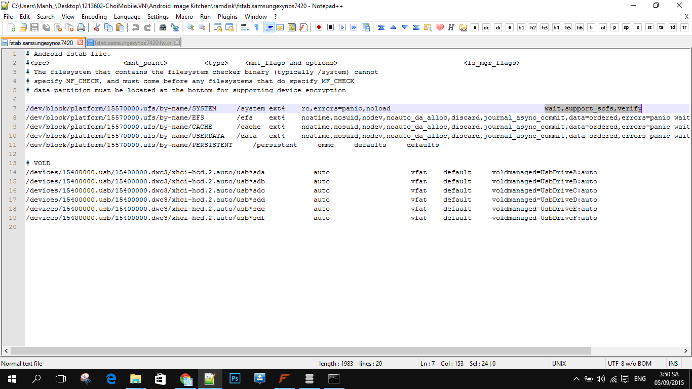

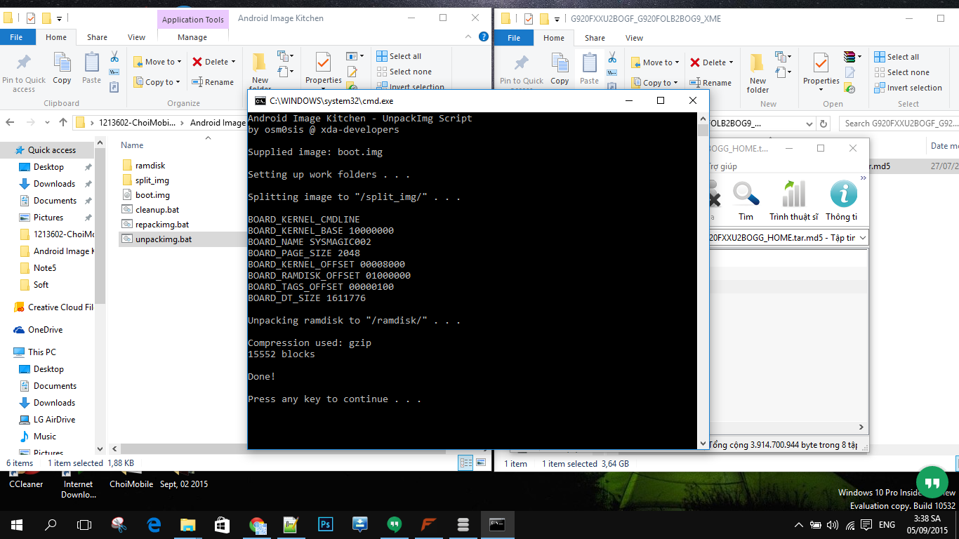

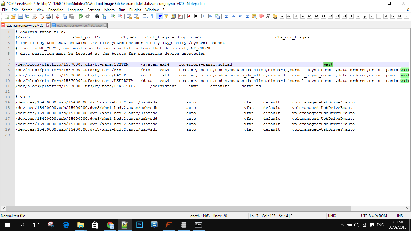

    Cám ơn Mạnh IT rất nhiều. Theo hướng dẫn của Mạnh IT mình đã thành công trên con S6 Edge G925F bị tình trạng DRK. Ngoài 2 file Mạnh hướng dẫn xóa chữ ",support_scfs,verify" ở 2 file fstab.samsungexynos7420 và fstab.samsungexynos7420.fwup bằng Notepad, mình còn mở tiếp 2 file có khác có tên đầu là "fstab" nữa. Mình thấy có chữ "barrier=1", lập tức mình đổi thành "barrier=0" xem nó ra làm sao. Sau khi build Tar lại, mình flash qua Ordin. Ban đầu máy vẫn báo check DRK first, mình Factory Reset (Wipe 2 dòng) ở Recovery là OK ngay. Cuối cùng, Many cám ơn Mạnh IT. Mạnh IT tuyệt vời. Nếu chưa có vợ mình gả em gái nhá!
