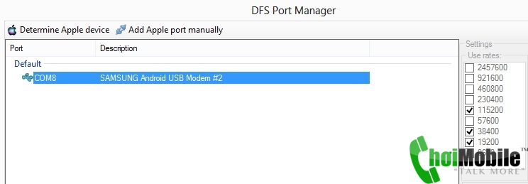

    Em có con GalaxyS1 đang bị mất IMEI.
    Em làm như hướng dẫn nhưng chỉ thấy COM của USB Modem.
    không thấy Diagnotics Port.
    Có ai biết chỉ em với ạ.
  20. manhnhungmobile
    19/2/13
    23
    không có tác dụng với sky đâu nhưng cứ thử xem biết đâu ngáp phải ruồi hì hì...:D
