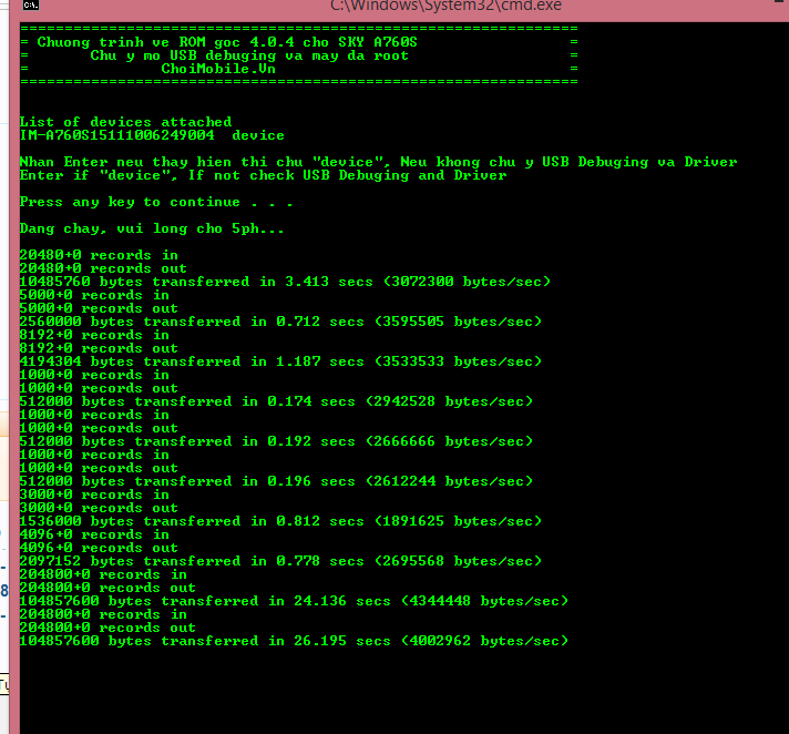

    sao lâu thế nhỉ...hơn 30 phút rồi mà chả thấy báo xong
  2. dokyson
    Vậy có lỗi gì rồi, chụp cái ảnh màn hình máy tính bug xem sao

  5. tai sky
    13/9/13
    trc khi từ 4.1 về 4.0 nên reset dt cho sạch sẽ,tháo sim, rồi vào cài đặt bật usb debug ok. e làm 1 phát xong luôn ko lỗi lầm, tool chạy chưa đến 5p => done :D dt tự khởi động lại lên menu luôn chã treo logo ji cã , sau đó cài lại recovery up MIUI xài nuột thấy bịnh:mad::mad::mad:

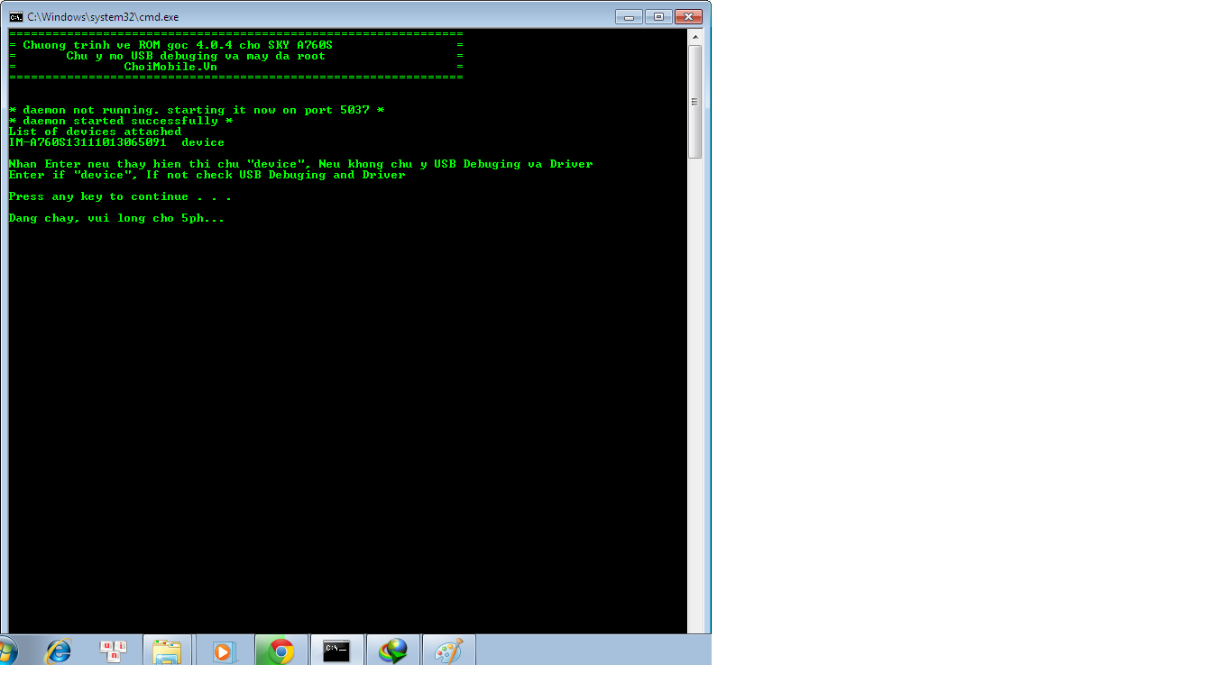

  14. anhtuan_10t2
    4/3/14
    Haiz. Mình cũng đang chuột bạch đây. Cơ mà đợi 20ph rồi mà nó chẳng xong cho, màn hình thì cứ sáng lên và tắt đi liên tục:(:(:(
  15. anhtuan_10t2
    4/3/14
  16. anhtuan_10t2
    4/3/14
    Lúc cắm cáp vào để chạy file .bat ý có phải Turn on USB ko bác. Em bị đứng ở chỗ chờ 5ph 30ph lận, tưởng đơ rồi, cơ mà tắt đi mở khóa màn hình thì thấy chưa turn on usb, mấy cả có chương trình ADB Shell j đó chưa cho grant permission, nên máy hình như chưa bị thay đổi j, vẫn dùng bt:):):). Thôi chưa dám xuống đâu:confused:

  18. dokyson
    Ko đc turn on, phải để turn off nhé
