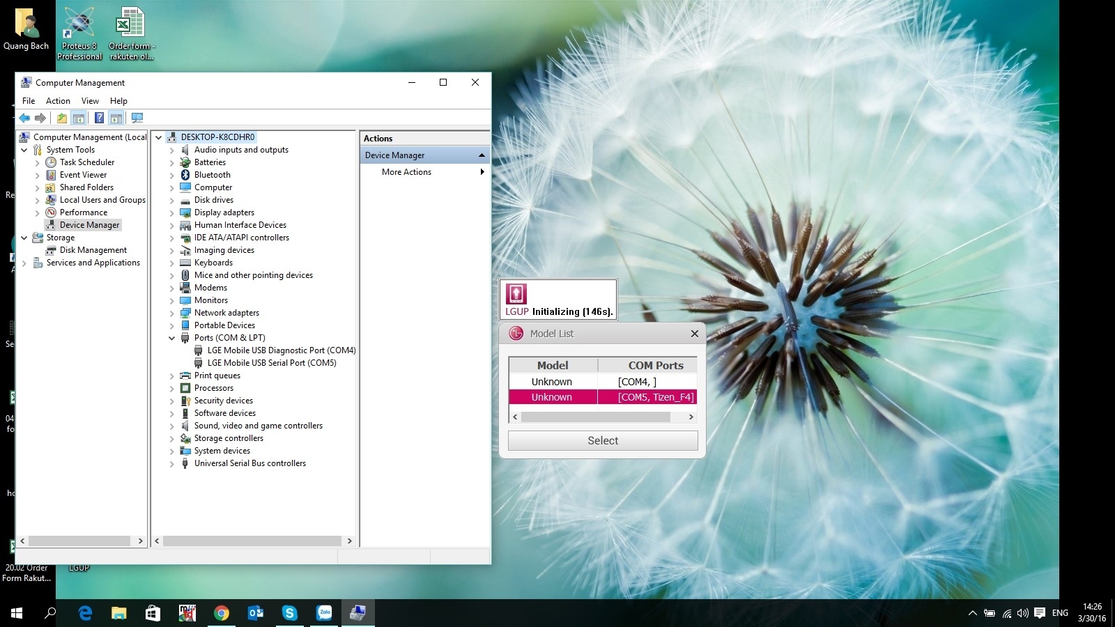

    Các bác cho em hỏi em dùng LGup. Máy là F460L sao cái thằng LGup này nó không nhận model mà cứ thông báo là unknown nhỉ?

    e xem trong thông tin máy là f460s. tải bản s về cài. xong vào kick flash TWRP mà vẫn ko được. kick vô restore thì được. e đang dùng bản VDT v3
  7. Bác thử về hẳn stock root lại rồi mới cài Rec xem có được k?
  8. quangbachbk
    28/3/16
    107
    Ha Noi
    Vẫn không được bạn ah. Không biết có phải mình dùng Win10 không nhỉ?

    TOT về 4.4 đi, rồi kdz lên 5.0 chọn bản V20C đó, sau đó root, cài rec trên đảm bảo được

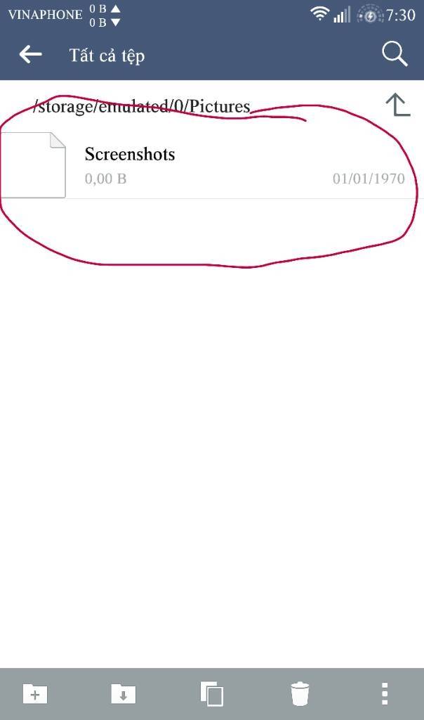

    @Tizen@Tizen bạn giupa mình vụ chụp màn hình phím cưnga ko thành công, ko lưu ảnh được này với. Các bác giúp với. Mà trong pictuês có cái file năm 1970 kia ko xóa được

  13. leo198x
    24/2/13
    359
    250
    3 wipe lại xem..lúc up rom có wipe bộ nhớ trong k
  14. vuduclonguct
    16/3/16
    57
    VN
    Wipe bộ nhớ trong thì lqmf gì còn rom mà flash. Mình ko dùng thẻ nhớ mà.

  15. leo198x
    24/2/13
    359
    250
    Thế mới bất lợi..giờ thử 3wipe xem có tạo đc folder mới k
  16. vuduclonguct
    16/3/16
    57
    VN
    Davik, cache và gì nưqx bạn. Có phải flash lại rom ko? Bị từ V1 đến giờ mỗi lânnùp rom là full wipe rồi đó

  17. leo198x
    24/2/13
    359
    250
    Wipe data nữa
  18. vuduclonguct
    16/3/16
    57
    VN
    Bị từ v1 rồi. Lên v3 đqx full wipe rồi. Nên p án đó ko khả thi bạn à

  19. leo198x
    24/2/13
    359
    250
    Vậy vào rec wipe bộ nhớ trong thử xem..làm sao phải xóa cái cũ đi thì mới tạo đc cái mới mới lưu đc ảnh
  20. vuduclonguct
    16/3/16
    57
    VN
    Mất hết ảnh và tài liệu đúng ko bạn? Nếu wipe bôk nhớ trong ấy
