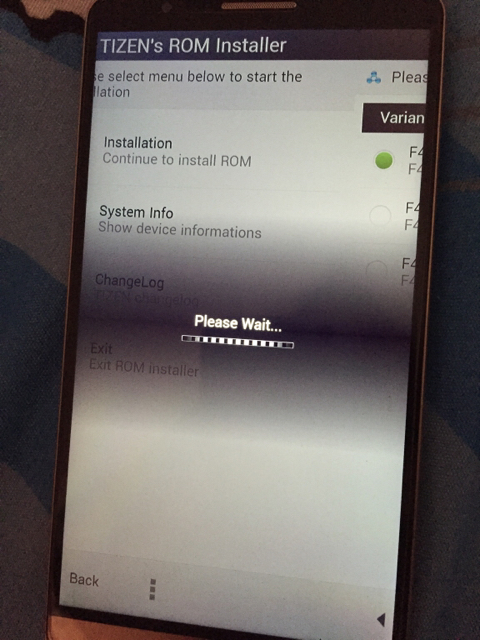

  1. tuananh2401
    21/8/14
    170
    73
    Bệnh của thằng twrp, bác back ra rồi next lại, ko thì tháo pin vào lại rec bằng phím cứng rồi up bình thường, thằng twrp thỉnh thoảng chơi rom aroma nó hay bị thế

    Okie. Mình đang kẹt vào rac bằng phím cứng.
    Mãi chả được :))
    Sent from my iPhone using Tapatalk
  4. Tizen
    Tizen LG Developer
    20/5/15
    1,078
    2,446
    Phím cứng vào rec
    Nhấn giữ nút vol (+) và nguồn
    Hiện lên logo LG, thả nút vol (+) và nguồn ra trong 1 giây
    Lập tức nhấn giữ phím vol (+) và vol (-) (đầu ngón tay đặt phần lõm nút vol (+) và vol (-), xa nút nguồn)
    Khi nào hiện lên 2 dòng chữ Hàn thì thả tay ra sẽ vào rec

    Chào bạn tizen ngoài cacha này còn cách nào vào rec phín cung nữa ko vậy mjh ko tài nào vào dk thử 10 mấy lần ko dk.
  8. Tizen
    Tizen LG Developer
    20/5/15
    1,078
    2,446
    ngón tay nhấn phím vol xa nút nguồn là được
  9. duongthang99
    3/10/15
    58
    Vẫn ko
    Vẫn ko dk ạ . hay trk do mjh tot máy về gốc len mat nhỉ
  10. Tizen
    Tizen LG Developer
    20/5/15
    1,078
    2,446
    phải root, cài twrp recovery hoặc cwm recovery mới dùng phím cứng như trên được
  11. duongthang99
    3/10/15
    58
    mình dsang dùng room v1 của bạn mà
  12. duongthang99
    3/10/15
    58
    Cài recovery twrp rồi mà ko dk

    Mjh dùng rec twrp 2.8.7
  19. duongthang99
    3/10/15
    58
    Ai biết cách cài lại rec cứng chỉ mjh với hjh ngư của mjh mát rec cứng thì phải
