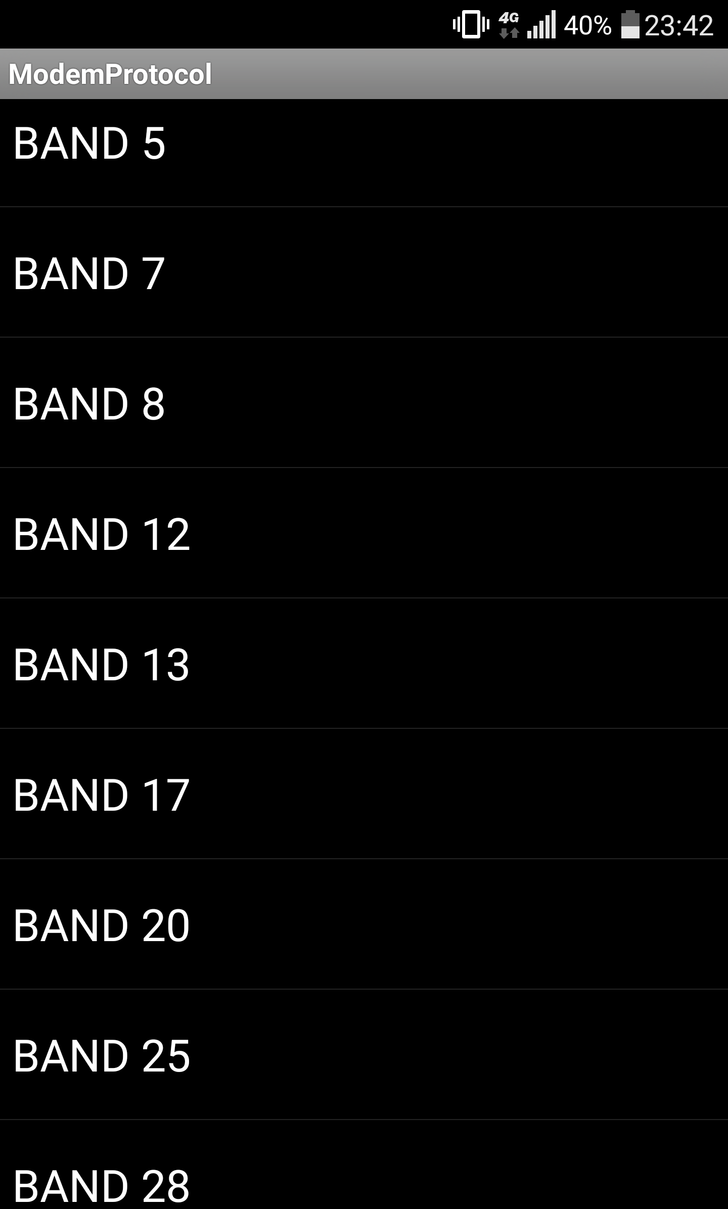

    Các bạn cho mình hỏi mình dùng lg g3 D851 không có băng tần 1800 MHz thì khi viettel phủ sóng tần số này máy của mình không dùng được đúng không ah
