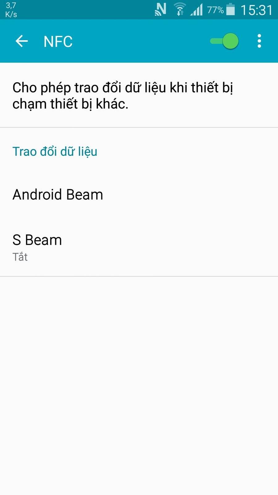

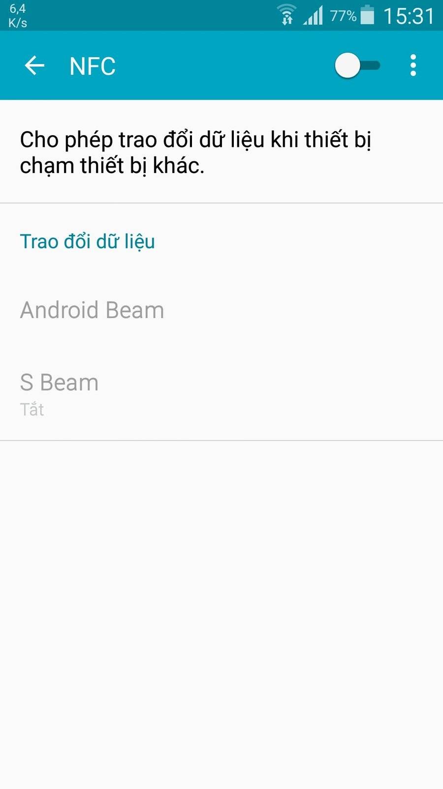

    - NFC thiết lập bình thường mà bác, tuy nhiên chưa có thiết bị hỗ trợ NFC nên không test được. Bác xem ảnh trong bài là rõ mà.
    - Nhược điểm: mới phát hiện thêm.
    + Khi dùng cảm biến đo nhịp tim, thỉnh thoảng máy tự động khởi động lại.
