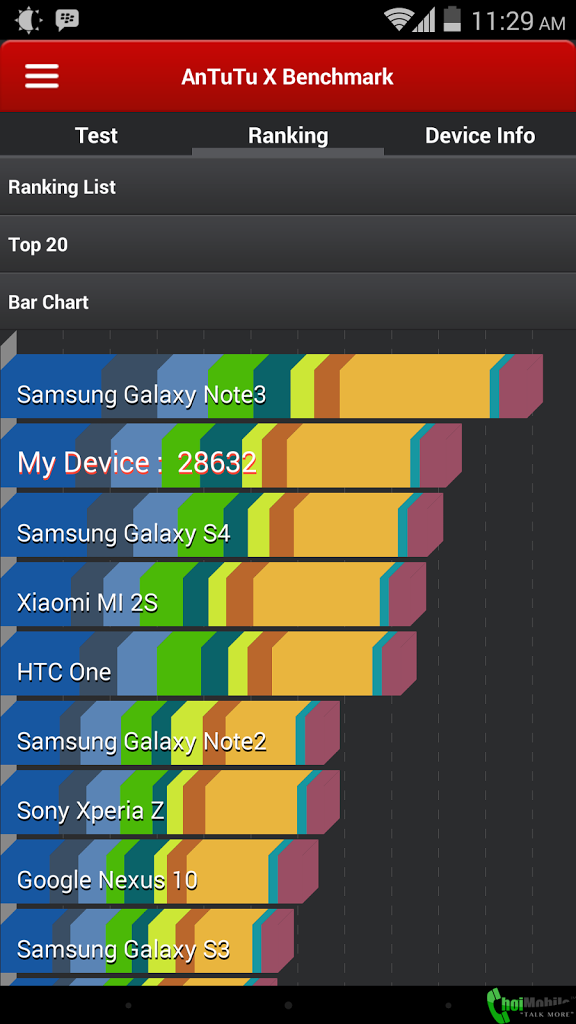

    Này thì Antutu Benchmark X đây :D ai bảo hiệu năng em nó bèo nào!
  4. dokyson
    Staff Member Administrator
    Dec 9, 2012
    Hic nhưng mà g2 lên hơn 30k anh ạ

    G2 được như vậy ko nhỉ ? :p

    Thật ra thì con N5 ở stock kernel nó bị hạn chế xung và thermal control nên lúc benchmark bị ảnh hưởng kết quả.
    Trích từ XDA :
    " Stock barely goes to max clock because it seems that the n5 is intentionally being throttled to keep performance down. In fact after bootup the stock n5 only reaches about 1.9Ghz. If you keep using your phone it goes down to 1.4Ghz for long times. After my first day on stock on my n5 it had a total usage of 11 seconds of the max clock. Even Qcom's in kernel definition specifies to start throttling at 90°C, bricked is 5°C below that with all temperatures and stock at least 25°C. That is one major reason why the n5 sucks in benchmarks on stock and the only reason I can give for that is: <LG>: "See, SEE!!! N5 performance sucks! Buy an LG G2! "
    Dịch ra thì dài dòng và lười quá :p

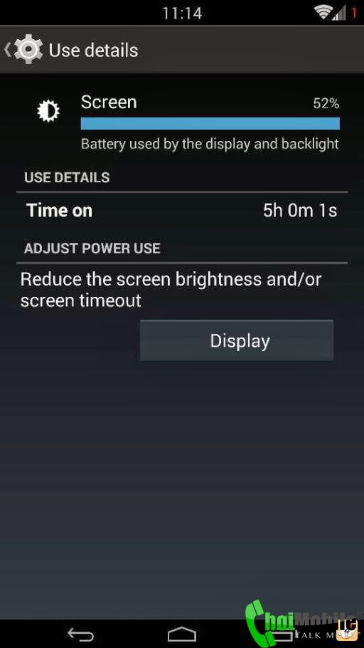

    Screen on 5 tiếng đó em. Đọc mấy bài reviews Nexus 5 hiện giờ ai cũng chê thời gian screen on của nó thấp :)

    Hic nhưng thằng Antutu mới nó chấm chuẩn đó anh, Như Samsung hồi nó gian lận điểm bị phơi bày luôn

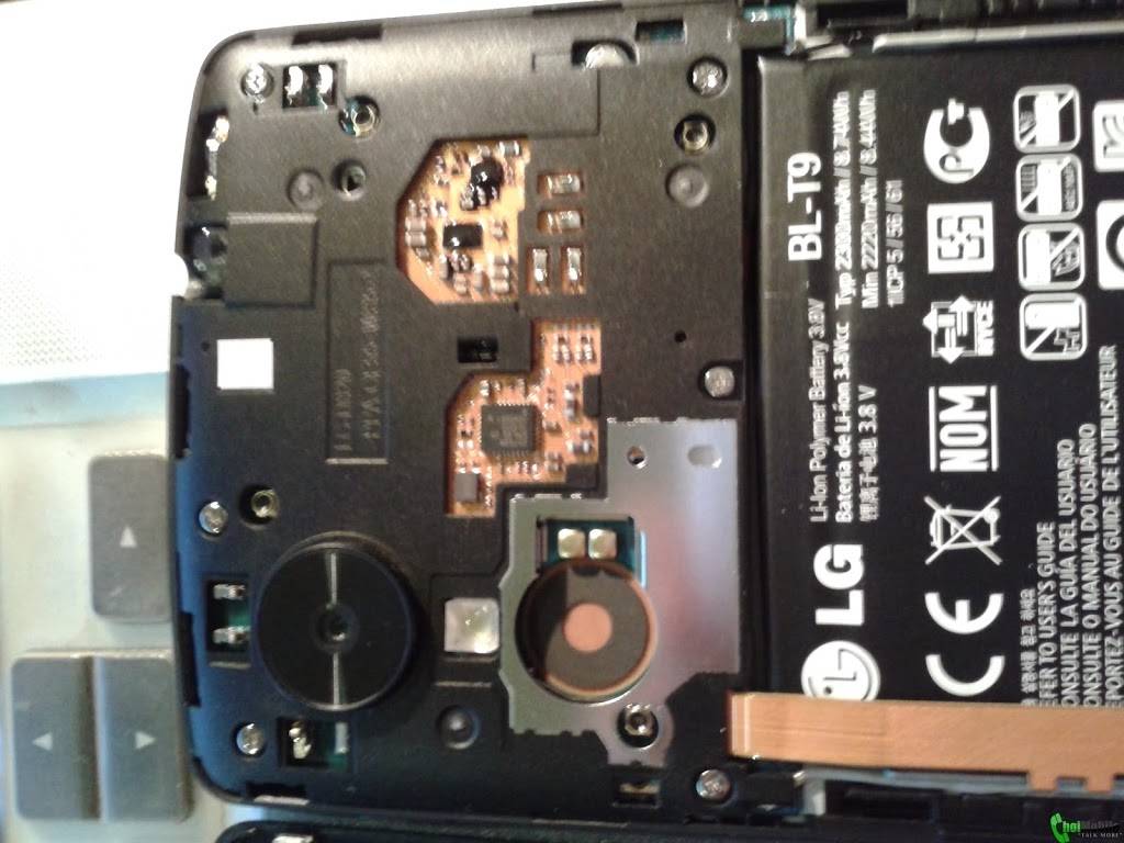

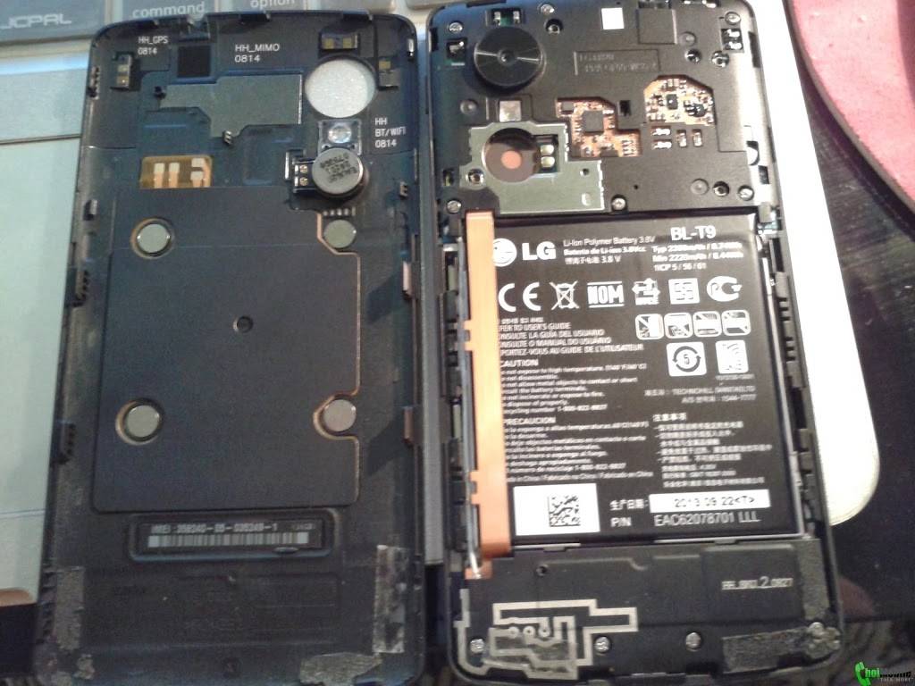

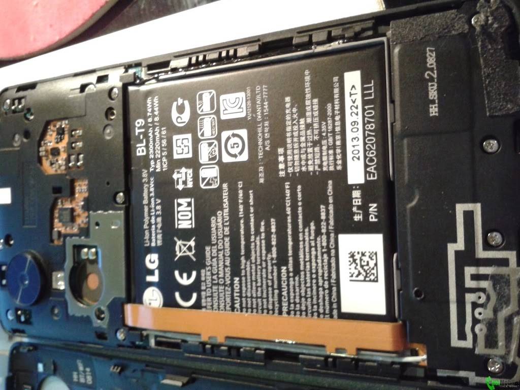

    Sáng thứ 2 đầu tuần trước khi đi làm ngồi mod Speaker cho con Nexus 5 hehee. Giờ loa ngoài nghe lớn hơn gâp đôi mà ko bị rè :D Mod phần cứng :p
  12. dokyson
    Dec 9, 2012
    Anh đã bung máy rồi à
  13. Leo Ngo
    Leo Ngo Wanderer
    Feb 1, 2013
    951
    1,217
    Audio engineer
    Australia ( past ) - Vietnam Saigon ( Present )
    Bung nắp sau thôi, rất dễ mở và ko bị gì cả Sơn ơi. Nhưng được cái là loa sau khi mod xong nghe to hơn hẳn!

    Đại ca cho anh em mấy kiểu ảnh nào
  15. Leo Ngo
    Leo Ngo Wanderer
    Feb 1, 2013
    951
    1,217
    Audio engineer
    Đợi tí chụp liền hehe

  17. dokyson
    Dec 9, 2012
    Hehe chất quá, đại ca đúng là dân chơi

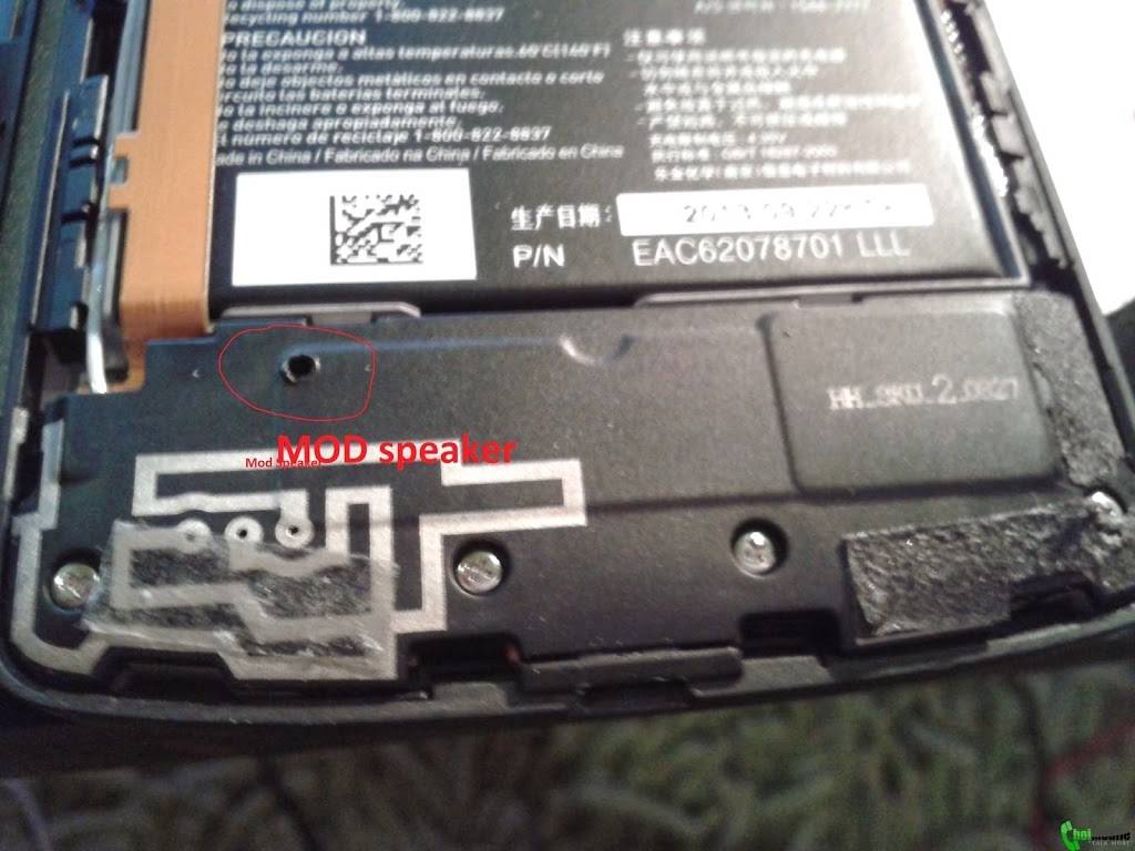

  18. Leo Ngo
    Leo Ngo Wanderer
    Feb 1, 2013
    951
    1,217
    Audio engineer

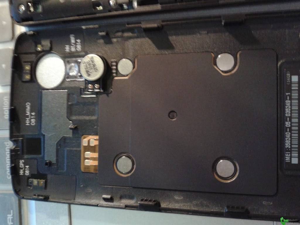

    Con Nexus 5 có 1 vấn đề ngay loa của nó là rất nhỏ vì cái back cover ôm sát vào thân và bản thân cái speaker module nó nằm sát mặt sau của back cover. Để âm thanh to thì bản thân cái speaker nó phải có chỗ thoát cho không khí. Mặc dù speaker module nó đã có chỗ thoát phái dưới nhưng nhỏ quá không đủ. Khoan thêm 1 vài lỗ trên cái speaker module giúp cho âm thoát ra ngay sau lưng của nó, lúc đó toàn bộ phần thân của cái điện thoại như là 1 cái thùng loa, chứ không chỉ là cái speaker module. Như vậy cho tiếng bass nhiều hơn và tiếng thoát ra tốt hơn :D Xin hết!

    Quá đẹp!
  20. dokyson
    Dec 9, 2012
    Hôm nào em cũng phải đua theo anh vụ này mới được
