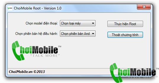

  11. dokyson
    Quá phức tạp trong khi chỉ cần 1 click là xong:
    1. Công cụ root Made in VietNam:
    Chỉ cần 1 cú nhấp chuột là bạn có thể root máy rất dễ dàng:
    - V.1 hiện hỗ trợ Root các dòng máy SKY: A830, A840, A850 ở Android 4.1.2
    - Cách sử dụng:
    B1: Cài đặt Driver ADB và Driver Fastboot theo link sau:
    ADB: http://dlc.choimobile.vn/driver-cho...840s-a850s-a850l-a850k-a860s-a860l-a860k.html
    fastboot: http://d-h.st/M8s
    B2: Chọn chế độ USB debugging (Setting/system/Deverloper options/USB debugging). Cắm điện thoại vào máy tính.
    B3: Chạy file: SkyRooting.exe. Chọn tên máy và phiên bản Android. Nhấn Thực hiện root và ngồi chờ khoảng 1 phút là ok
    Link down: http://www.mediafire.com/?nbacffj5955r38a
    Read more: http://choimobile.vn/threads/root-cai-recovery-tu-dong-cho-dien-thoai-sky.3234/#ixzz2S70MYYwj
  12. hoangmanh123
    12/4/13
    E đã thử và k thành công
  13. dokyson
    Hehe có lỗi chỗ nào để mình bug tiếp nào

    114
    Mình đã thử hết rồi đã cài đủ drriver không thiếu cái gì và làm chuẩn theo các bước, máy chạy một lúc báo đã root thành công nhưng treo ở boot flash mode mãi không vào được. tắt đi vào trông không có gì cả, các bác nghiên cứu em cái. nếu cần bác nào làm được qua teamview em cám ơn cafe

  19. dokyson
    WinXP mình đã fix lại cái lỗi rồi, bạn vẫn chưa qua đc chỗ fastboot à
