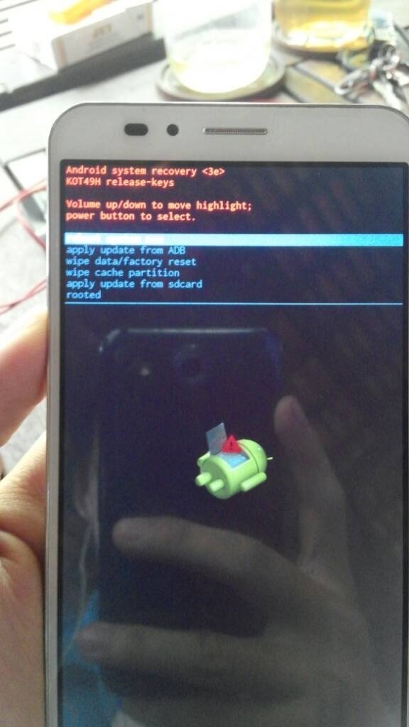

  4. nguyen_capti
    26/7/14
    Nạp recorevy3e vào thì máy trei fastboof.giờ làm sao đây bác ơi.
  5. bshuy2003
    bshuy2003 Well-Known Member
    26/6/14
    484
    603
    Em cài recovery bình thường đi đã, sau đó mới cài được recovery 3e qua recovery. Cái này chỉ để phục hồi recovery gốc, giúp chữa bệnh treo recovery mà thôi.
  6. nguyen_capti
    26/7/14
    Em đã về recovery bt rồi bác ơi.cài cai recovery3e xong là bị treo fast boot đó.thử chạy binx mà nó cứ nhận xong thiết thị.vèo cái hoàn tất luôn.mà máy thì vẫn treo fast boot.cao thủ giúp e với.hjs hjs.
  7. bshuy2003
    26/6/14
    484
    603
    Mang đây tôi làm hộ cho. Đơn giản thôi em ạ.
    1. Down rom gốc dạng file zip về, copy vào thẻ nhớ, lắp thẻ nhớ vào điện thoại.
    2. Vào fastboot, cài recovery.
    3. Khi điện thoại đã vào recovery thì em wipe đủ 3 cái.
    4. Cài luôn bản rom gốc dạng file zip ở trong thẻ nhớ.
    5. Khởi động lại điện thoai, chờ chừng 5 phút là xong.

  11. takun92
    takun92 Active Member
    22/9/13
    193
    71
    chú Huy ơi, e fix giờ nó treo logo luôn, e dùng nút nguồn +2 nút volum ra bảng flastboot vào dòng recovery mode nó ra rec3e gì đó. giờ nếu liều wipe xong up rom.zip có dc ko chú, máy e làm giùm ng ta sợ brick lắm:(. nó bị treo luôn ở logo vega
  12. takun92
    22/9/13
    193
    71
    Nếu vào dc thì ntn nè. Nó đang treo logo. Giờ e 3wipe xong reboot dc ko
    Hay up lại rom.zip trong đây dc ko. Lần đầu e làm sky
    Gửi từ LG-F240L của tôi bằng cách sử dụng Tapatalk 2
  13. bshuy2003
    26/6/14
    484
    603
    wipe 3 cái đi, khởi động lại xem được không. Nếu không thì cài tiếp recovery, rồi cài rom gốc dạng file zip.
